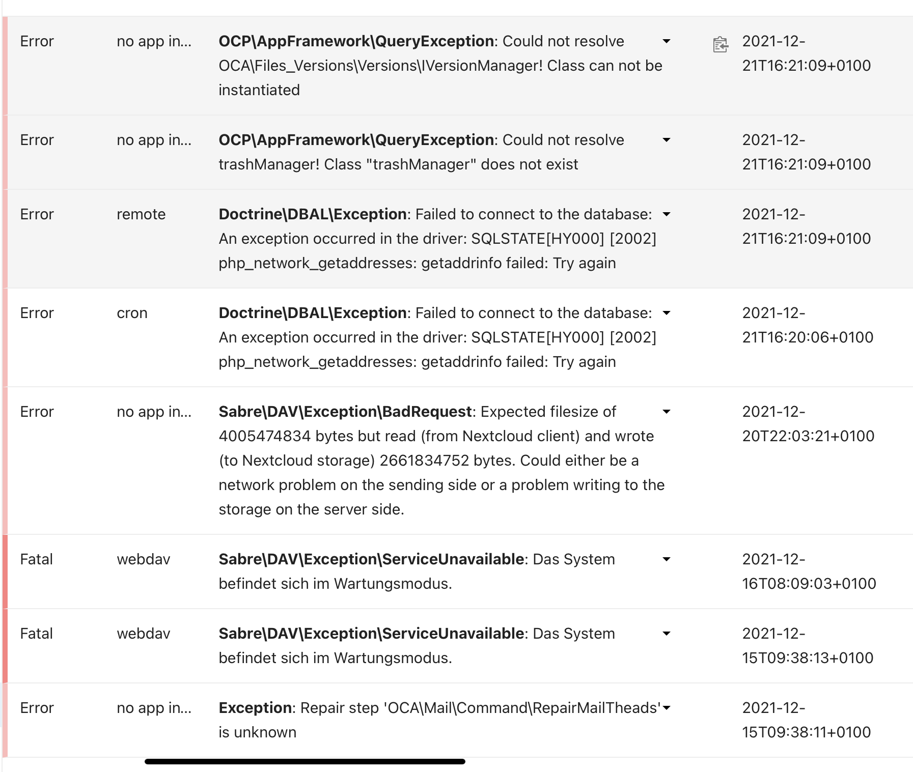

ich habe seit einiger Zeit Nextcloud Docker (linuxserver image) laufen. Von Anfang an habe ich Probleme mit dem Upload und Download großer Dateien. Das Problem tritt bei Dateien >1GB auf, aber auch nicht immer, als wäre es ein Problem der Auslastung. Aktuelles Beispiel: ich konnte eine 1.5GB Video Datei hochladen über den Browser, das klappte. Will ich die Datei über den Browser herunterladen, bricht er bei 0,1GB oder 1GB ab, Meldung im Browser: Fehler - Netzwerkfehler
Zudem habe ich immer Probleme, beim Abspielen von hochauflösenden Video Dateien über die App (iOS, iPadOs und Android). Das Caching scheint nicht zu funktionieren. Nur wenn ich die Datei herunterlade klappt es. Das ist auf Dauer sehr unbefriedigend. So kann man die Familie auch nicht überzeugen, das als gemeinsames System zu verwenden.

Anbei auch paar Fehlermeldungen aus dem Ereignisprotoll im NC. Gibt es noch bessere Möglichkeiten, diese Fehler zu analysieren oder einzugrenzen? Hab Zugriff per Konsole und könnte auch manuell über occ Fehlerdumps ziehen.
Nextcloud Error log 3
Nextcloud 22 Error Log

Ich konnte jetzt den Fehler finden.
Nachdem alle Performance Tipps keine Verbesserung brachten und auch die Log Dateien keine brauchbaren Fehler anzeigte, habe ich nochmal bisschen recherchiert.
Für alle, die vielleicht ein ähnliches Problem haben, hier meine Lösung:
Das Problem lag am davor geschalteten nginx reverse proxy und proxy_pass.
Nach dem setzten vom Parameter proxy_max_temp_file_size 0; im server tag, funktioniert der Download wie geplant. Zudem funktioniert jetzt endlich das Laden von großen Video Dateien aus den Apps.
