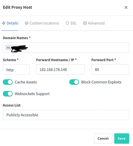

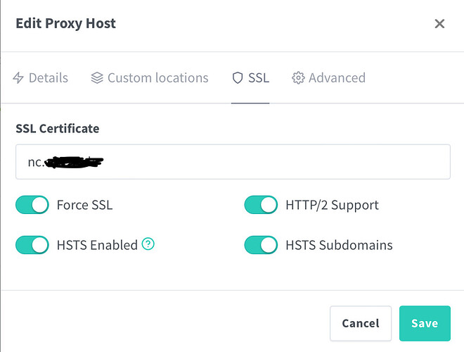

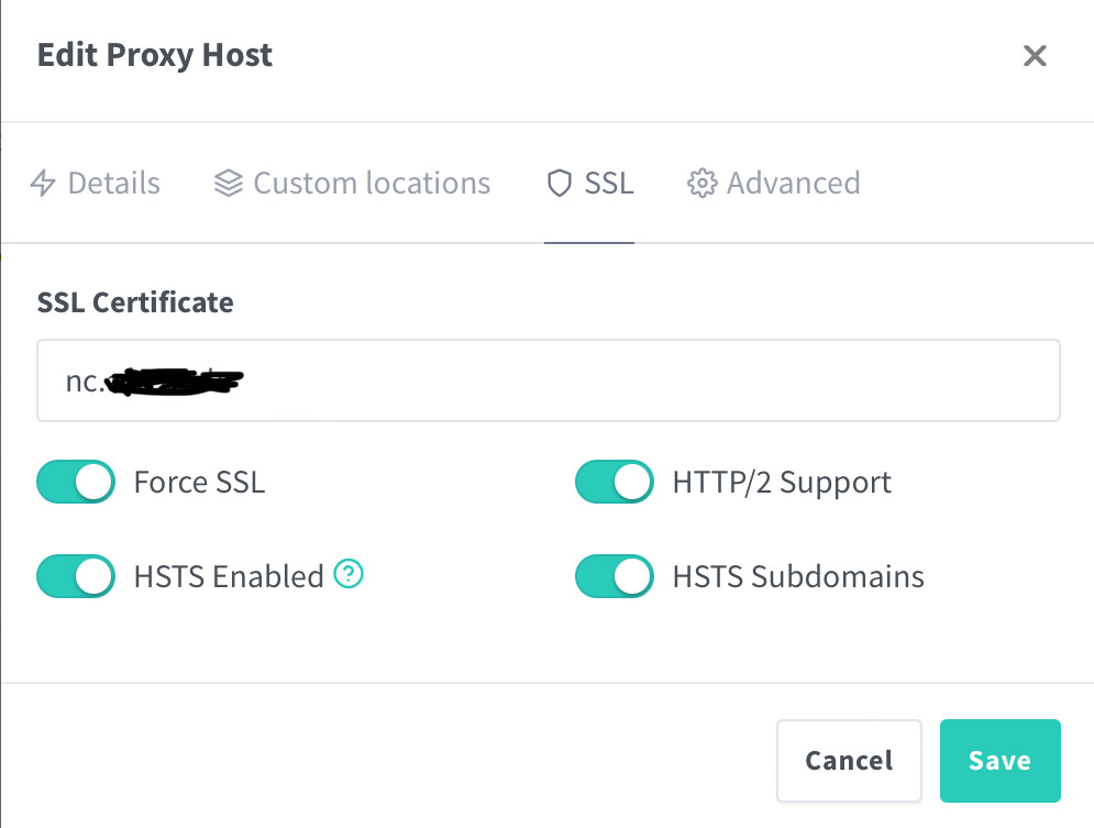

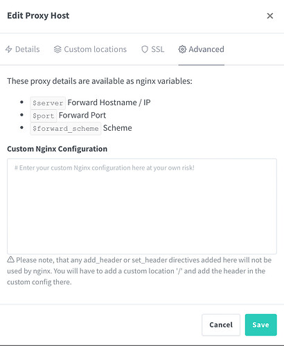

Und hier noch Screenshots von meinem npm Proxy Host:
Ich danke euch schon mal für eure Unterstützung!
