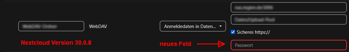

Seit den Nextcloud-Versionen 30.0.8 und 31.0.2 ist bei “Externer Speicher” und der Authentifizierung “Anmeldedaten in Datenbank speichern” ein zusätzliches Feld für ein Passwort vorhanden.
Vorher war dieses Feld dort nicht vorhanden. Auch ohne eine Eingabe funktionieren weiterhin alle eingerichteten externen Speicher, das leere Feld hat dann nur einen roten Rand.
Wozu dient dieses neue Feld?
Welches Passwort wird hier benötigt?

Natürlich habe ich mir das alles schon durchgelesen und diese Beschreibung war bis zur Version 30.0.7 bzw. 31.0.1 noch richtig.
Was man nicht herausfinden kann, das ist das neue zusätzliche Passwort-Feld bei Log-in credentials, save in database, denn das gab es vorher nicht.

Den Sinn von diesem Passwort-Feld habe ich auch dort noch nicht gefunden.
Seltsam ist, dass erst nach der Eingabe irgendeines Passwortes der gelbe Kreis wieder erscheint. Die Einbindung des externen Speichers bei der Anmeldung eines Benutzers funktioniert sowohl mit als auch ohne Passwort korrekt.
