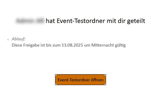

Ein Ordner wird als “Dateianfrage” an eine E-Mail-Adresse freigegeben und nach dem Klick auf “Freigabe speichern” wird eine E-Mail an den Empfänger gesendet. Leider wird nur einmal bei der Erstellung des Links eine E-Mail gesendet.

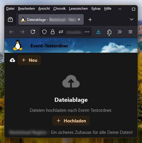

Eine Verknüpfung des Upload-Links auf dem Desktop funktioniert nicht so wie Du es wünschst, aber man kann den “Link in neuem Fester öffnen” und als ganz kleines Fenster auf dem Desktop ablegen. Dort kann man dann Dateien hineinziehen.

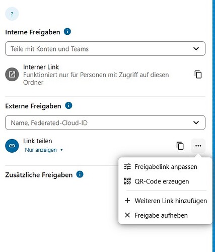

Das mit der Mail wird mir nur beim Teilen vom Handy angezeigt, auf dem PC nicht
das stimmt nicht ganz, wenn du über den Browser machst, kannst du den Link nochmals kopieren (links neben den 3 Punkten)

Bei einer “Externen Freigabe” an eine E-Mail-Adresse wird eine einmalige Einladung an den Empfänger gesendet und weiter nichts.

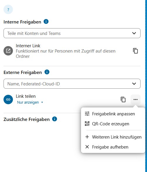

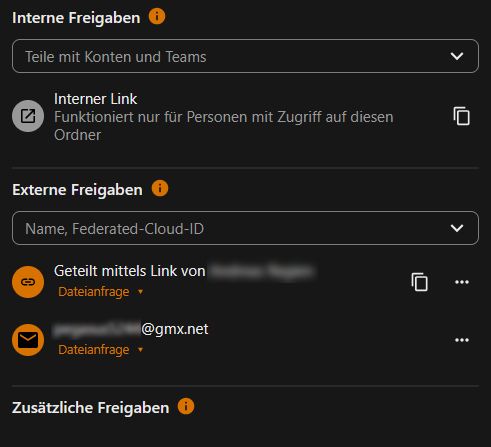

In deinem Beispiel hast du “Link teilen” “Nur anzeigen”. Das muss geändert werden auf “Link t eilen” “Dateianfrage” wie in einigen Screenshots zu sehen. In dem Fall sieht der Empfänger auch keine aktuellen Inhalte des genutzten Datei-Upload-Ordners. Aber ich denke, dass das dir bekannt ist. Wurde ja auch weiter oben entsprechend angeführt.
Das nur anzeigen, war nur als Beispiel-Ordner, dass kein senden als Mail vorhanden ist.
Bei “Externe Freigaben” ist unterhalb ein Textfeld Name, Federated-Cloud-ID. Wenn du da eine korrekte E-Mail-Adresse eingibst, sollte in der Auswahlbox die E-Mail mit einem Briefsymbol erscheinen.
Wie geschrieben nutze ich es nicht, da es dem Link egal ist, ob er von Nextcloud oder von mir manuell verschickt wird. Da finde ich den manuellen Versand weitaus persönlicher. Ein Mapping zur E-Mail-Adresse besteht im Übrigen nicht. Jeder kann den Link trotzdem nutzen wenn er/sie ihn kennt. Eine Sicherheitsfunktion ist der Versand per E-Mail nicht.
Ein Unterschied macht es, wenn man Federated-Cloud-IDs nutzt.
