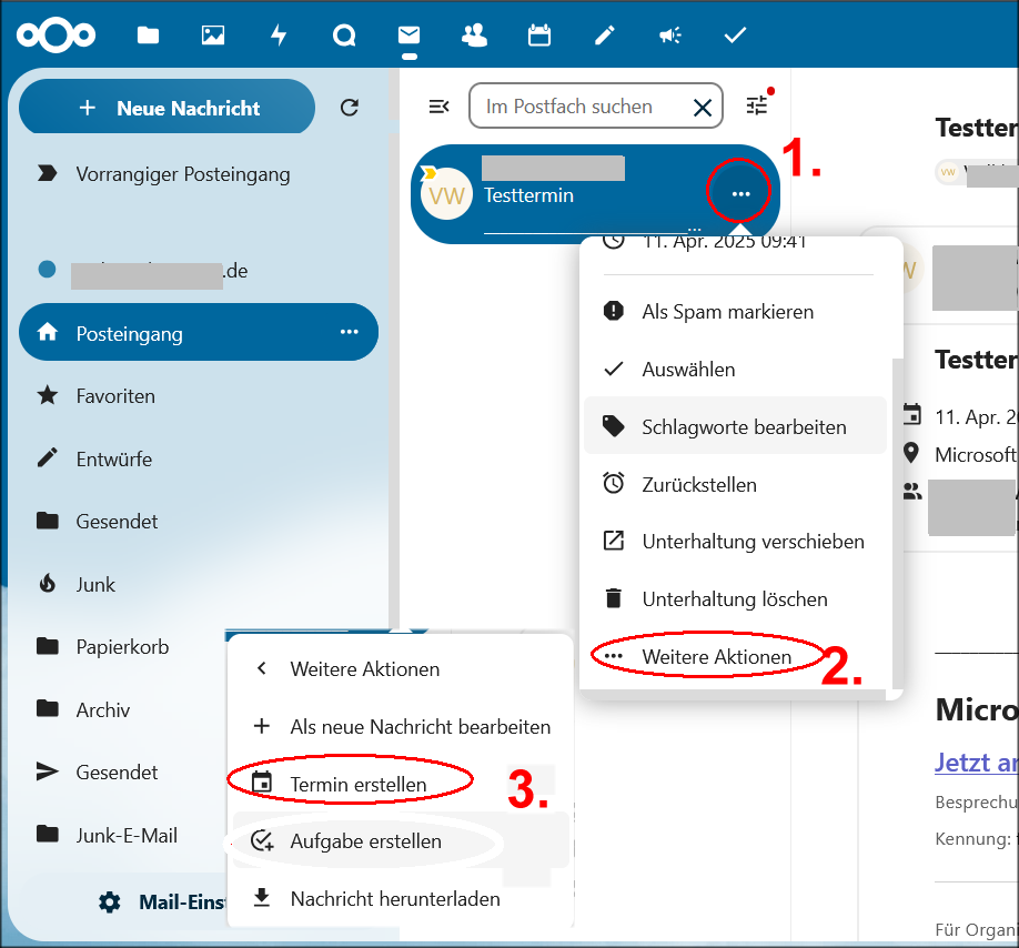

Geht recht einfach:
Einladungsmail öffnen - Drei Punkte - Weitere Aktionen - Aufgabe erstellen - OK
Erstmal danke für deine Antwort.
Ist dann “Termin erstellen…” nicht die bessere Option?
Sorry, mein Fehler! - Klar, es muss “Termin erstellen” markiert sein.
Habe es oben geändert.
Ja, dank und kein Problem. Mein Denkfehler war die fehlende Mail App.
Da die für mich eher semiprofessionell ist, hab ich die nie genutzt. Ich werde jetzt nochmals ein paar Test durchführen.
Angenehmer wäre es, wenn Nextcloud Mail einen “Annehmen” und “Ablehnen” Schalter einblenden würde und bei “Annehmen” der Termin direkt erstellt würde, ohne sich durch das Menü zu hangeln. - Vielleicht kommt das ja noch nach einem entsprechendem Feature-Request bei Github.
