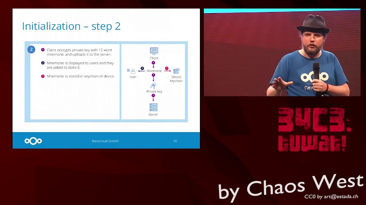

Ich finde die Limitation und Challenges der E2E Verschlüsselung sind in diesem Video super erklärt:
und man sollte die Implikation verstehen und darüber nachdenken ob man die Limitationen (zB kein Zugriff auf die E2E verschlüsselten Daten per WebUI) akzeptieren kann. Das erklärt sicher warum Nextcloud E2E nicht durchgängig in alle Produkte integriert.
