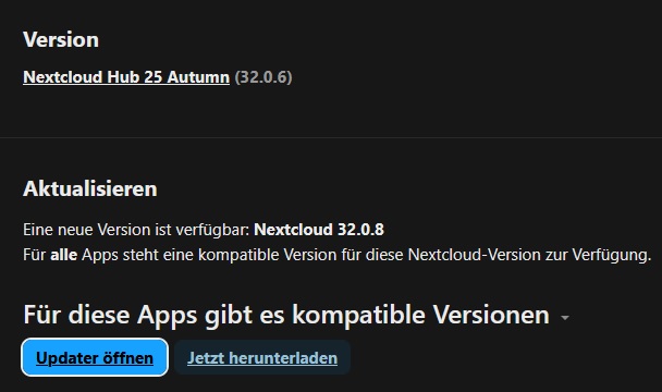

Gestern gesehen, dass die Oberfläche mir nun 32.0.8 anbietet.

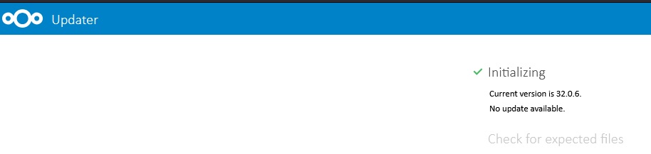

Heute habe ich mir gedacht, spielst du es per Updater ein, aber Fehlanzeige!

Die Oberfläche zeigt:
Der Updater zeigt:

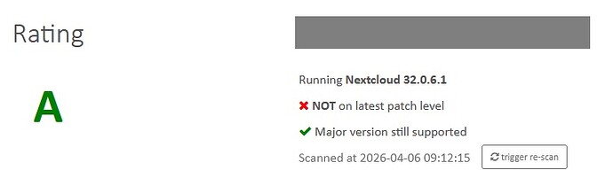

Der Security-Check zeigt:

Heute wollte ich die zweite Instanz updaten. Die Glocke sagt es ist eh Update da, führe es aus. Der Administratorbereich sagt ich habe die aktuellste Version, es gibt kein Update.
Das scheint wirklich an den Update Servern zu liegen. Momentan musst du immer mal wieder schauen ob es angeboten wird und dann schnell reagieren. Oder es ist auf einmal widder weg und kommt später wieder. Aber irgendwann hast auch du die Chance

@mritzmann erwähnte es in einem anderen Post, dass es aktuell (Ostermontag) vermutlich Probleme auf Seiten des Update Servers gab (Fehlermeldungen bei der Verbindung). Und dann kann es immer wieder zu Fehlern kommen, dass Updates angezeigt und nicht ausgeführt oder gar nicht erst angezeigt werden.
Von daher, erstmal ein Osterei und einen Kaffee und die Admins der Nextcloud GmbH arbeiten lassen.
Auf welchen Updateserver greift das Updatesystem zu? Ist es nicht das Index of /server Reporsitory? Da gab es Ostermontag keine Probleme.
Der Updater sendet an https://updates.nextcloud.com/updater_server/ die eigene Nextcloud Version und erhält dann eine Antwort, in welcher steht ob ein Update verfügbar ist inkl Download URL. Die Konfiguration des Update Servers sieht du hier:
https://github.com/nextcloud-releases/updater_server/blob/master/config/config.php
Aber mittlerweile sollte es wieder gehen, siehe.
Danke, Update hat heute mit dem integrierten Updater funktioniert.:wink:
