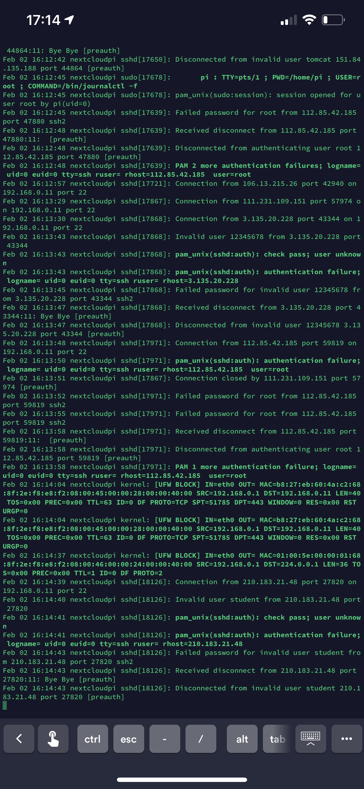

Ich sehe keine festplattenfehler… habe gerade ca 40fotos und darunter ein großes Video hochgeladen…aber dafür sehe ich ein paar andere Fehler…
Das sind einfache brute-force Angriffe auf deinen SSH Server. Ist “normal” sobald du einen Server betreibst, der vom Internet erreichbar ist und erstmal kein Grund zur Beunruhigung.
Allerdings müssen ein paar Rahmenbedingungen erfüllt sein:
  • Den ssh Zugriff für den root account und für alle anderen Benutzer, die ihn nicht benötigen, deaktivieren
  • sshguard oder fail2ban installieren
  • regelmäßige Systemupdates sind empfehlenswert
und selbstverständlich gute Passwörter für die ssh Benutzer verwenden :wink:
Um die Logs von diesem “spam” zu befreien, bietet es sich an einen alternativen Port für ssh zu verwenden (22 abschalten und irgendeinen anderen nutzen, der frei ist).
Das kann zwar nicht als Maßnahme zur Verbesserung der Sicherheit angesehen werden (security through obscurity), verringert die Anzahl der geloggten Angriffe aber erfahrungsgemäß stark, da die meisten automatisierten Angrffe nur Port 22 betreffen und die Angreifer sich eher selten die Mühe machen über Port Scans alternativ genutzte ssh ports herauszufinden.
