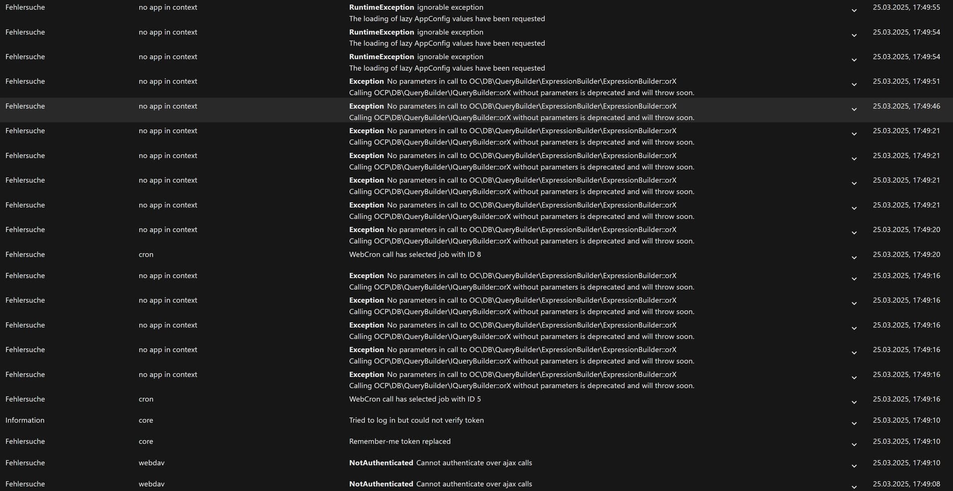

Ich kenne mich wirklich wenig aus, habe aber jetzt folgende Logs erzeugen können. Nachdem ich die Einstellungen eines geteilten Kalenders öffne, kommt immer folgender Logeintrag:
NotAuthenticated Cannot authenticate over ajax calls
Remember-me token replaced
Tried to log in but could not verify token
WebCron call has selected job with ID …
Exception No parameters in call to OC\DB\QueryBuilder\ExpressionBuilder\ExpressionBuilder::orX
Calling OCP\DB\QueryBuilder\IQueryBuilder::orX without parameters is deprecated and will throw soon.
Wenn ich die Einstellungen eines anderen (nicht geteilten) Kalenders öffne, kommt der Eintrag
Anbei noch der Screenshot des Logs:
Kannst du damit etwas anfangen oder welche Daten sollte ich noch zur Verfügung stellen?
