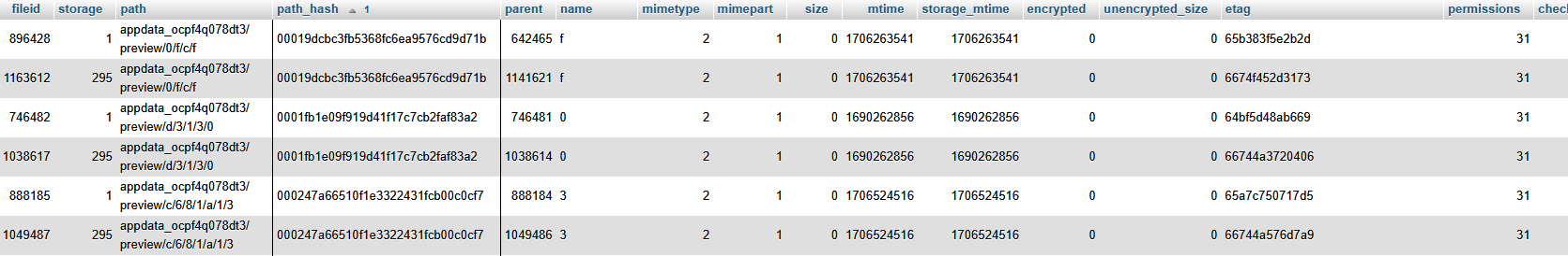

Hallo liebe Nextcloud Community. Ich hab in unserer NC Datenbank eine merkwürdige Inkosistenz entdeckt von der ich weder weiß woher sie kommt, noch wann das angefangen hat.
Das Problem ist das es mehrere hundertausend Einträge in der Tabelle “oc_filecache” doppelt oder mehrfach gibt. Hier mal ein Screenshot dazu.
Wie beschrieben weiß ich nicht woher oder wann das passiert ist. Aufgefallen ist es erst, als User Probleme beim Syncen mit groupfolders bemerkt haben. Da ist dann aufgefallen das in der Tabelle “oc_share” die Einträge auf folders in einem Storage gezeigt haben das es scheinbar nicht mehr gibt. Das ganze sieht im Log so aus.
grafik
Da konnte ich das Problem beheben indem ich die Einträge in den Spalten file_target und file_source in der oc_share Tabelle, an die fileid der “neuen” Einträge aus dem storage 295 angepasst habe.
Allerdings gibt es jetzt immer noch etliche tausende von Einträgen in der oc_filecache Tabelle die doppelt drinnen stehen. An sich scheint das keine weiteren Probleme zu verursachen, aber die Frage ist wie ich die alten bzw. falschen Einträge da wegbekomme. Ich bin mir nicht sicher ob die einfach da rausgelöscht werden können oder kann man das einfach so da stehen lassen.
Wie gesagt es handelt sich hier um mehrere hundertausend solcher Duplikate.
Einen erneuten Scan habe ich schon versucht, aber das hat nichts geändert.
Weiß vielleicht auch jemand wofür dieser appdata Ordner (im ersten Screenshot in der Spalte path) gut ist? Die meisten der doppelten Einträge kommen von diesem Pfad.
