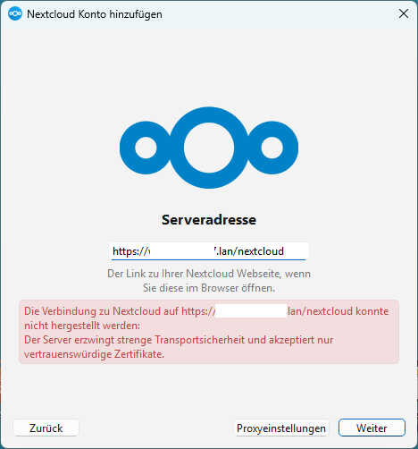

Problem 1 ist, dass der Client sich verabschiedet, wenn ich auf “neues Konto” klicke.
Ich muss ihn dann mit einem Klick auf das Desktop-Sybol wieder neu starten.
Im Menüpunkt “Neues Konto” gebe ich dann ein:
https:-//-localservername-.-localdomain-.-lan/nexcloud/ (Bindestriche bitte “wegdenken”)
Dann Problem 2: Es geht es nicht weiter. (she. Screenshots)
Ich habe mich an die Diskussion von August 2024 gehalten.
War aber auch nicht erfolgreich.

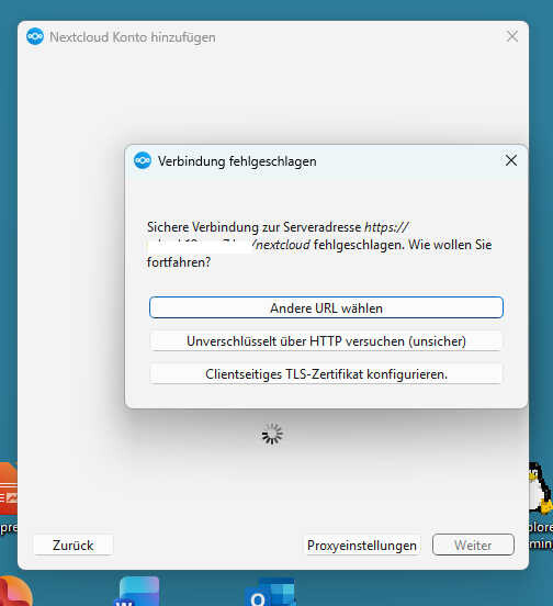

Auf welcher Maschine soll denn die pkcs-Datei erstellt werden? Auf dem Client? Auf dem Server?
Irgendwann habe ich einen http-Version ausprobiert, war aber auch nicht erfolgreich.
Kann es Progammfehler in der Windows-Software sein; Oder was kann das Problem??

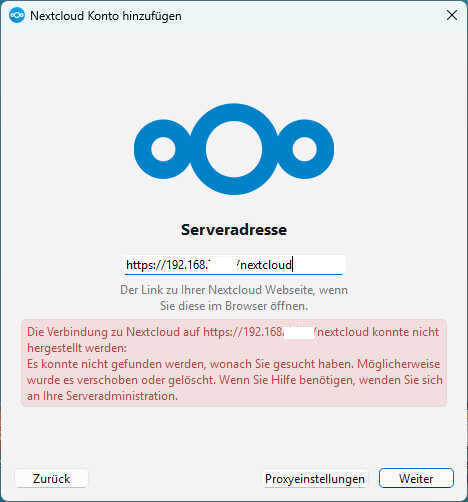

Ich kann dir versichern, dass es einwandfrei funktioniert.
Ich persönlich bin auf meinem stationären Rechner per IP-Adresse an meine Nextcloud-Instanz gekoppelt.
Allerdings habe ich als Adresse die lokale IP des Servers angegeben: https://192.xxx.xxx.4
Natürlich muss dafür auch in der config.php die IP-Adresse als trusted_domain eingetragen sein.
Moin,
das hatte ich auch schon probiert. Jetzt nochmal, hat aber nicht funktioniert.
Die config.php habe ich vorher geändert bzw. war die Adresse schon eingebunden. Mit dem Browser ist diese Adresse erreichbar,
Gruss
Wolfgang
Du versuchst es ja mit https. Dann stellt sich doch als erstes die Frage, ob du überhaupt SSL/TLS Zertifikate erstellt und am richtigen Ort platziert hast?
Moin,
das hatte ich ja vorher schon beschrieben: openssl eingebunden in nginx als proxy für apache2.
Wenn sie an der falschen Stelle wären, würde der https-Browser-Zugang ja nicht funktionieren …
Gruss Wolfgang
Nö, du verweist auf einen Link, also auf das was jemand anderes gemacht hat. Das sagt nicht aus, ob du es auch so gemacht hast.
Ich verstehe auch nicht, was du im Zusammenhang mit https mit einer pkcs-Datei willst. Die Diffie-Hellman-Parameter sind in einer .pem-Datei und RSA-Zertifikate und ECDSA-Zertifikate in jeweils vier .pem-Dateien (cert.pem, ca.pem, key.pem, fullchain.pem).
Moin,
es macht Sinn, das Problem zusammen zu fassen:
  1. Es geht um den nc-client für Win 11 (V 4.06)
  2. Es geht um einen NC Server V. 32.0.6 linux debian trixie mit nginx als proxy für apache2 mit einem über openssl erstellten privaten Zertifikat
  3. Dieser Server befindet sich in einem lokalen Netzwerk und soll nicht über das Internet erreichbar sein.
  4. Dieser Server ist per Browser über https://(lokale ip 192.168.xx.xx)/netxcloud erreichbar, dito mit https://lokalerservername.lokaledomain.lan/nextcloud im lokalen netz
  5. Es ist damit davon auszugehen, dass deswegen Konfiguraton und Zertikat des Servers korrekt sind.
  6. Probleme macht der Windows-Client
    6.1 Üblicherweise ist in der Einrichtungsmaske die Serveradresse einzugeben. Die Eingabe von https://lokale-ip oder https://lokalerservername.lokaledomain.lan/nextcloud führt nicht dazu, dass sich ein Browserfenster öffnet und die Einrichtung weitergeht. (Beide Adressen stehen in der config.php). Es käme danach normalerweise der Hinweis dass das Browserfenster geschlossen werden kann.
    6.2 Passiert aber nicht. Es tauchen vielmehr die von mir als Screenshot dargestellten Fehlermeldungen auf oder die Fehlermeldung aus dem Beitrag im August 2025 mit dem Verweis auf das pkcs12 bundle, die in 2025-08 dort schon als Screenshot dargestellt wurden. Muss ich diese Fehlermeldung nochmal hochladen??
  7. Also die Fragen
    7.1 Fehler in der Programmierung des Windows-Client?
    7.2 Fehler in der Erstellung des pkcs12 bundle? Das Zertifikat kann es nicht sein, weil der Browser-Zugang ja eiwandfrei funktioniert.
Gruss
Wolfgang
Schon eine ältere Version des Desktop-Clients probiert?
Was sagt die Log-Datei auf dem Windows-Rechner?
(C:\Users\user\AppData\Roaming\Nextcloud\Nextcloud.log)
Welchen Webserver nutzt du? nginx oder apache? Mit apache lies das:
https://www.reddit.com/r/NextCloud/comments/1mqr5ji/update_to_client_317_causes_ssl_certificate_errors/. Ein aktiviertes HSTS verursacht dort vergleichbare Probleme. Disablen und lokalen Cache im Client löschen war die Lösung.
Ansonsten kann man daran erkennen, dass bestimmte Probleme auch abhängig sind von den verwendeten Komponenten des Servers, wie eben nginx oder apache, PostgreSQL oder MariaDB, PHP-Version, etc. also füll das Support-Template aus.
