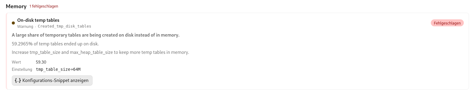

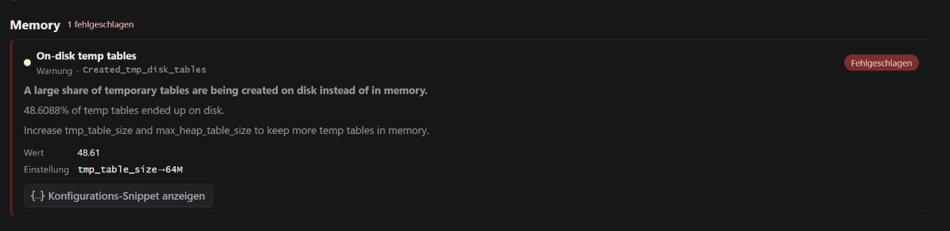

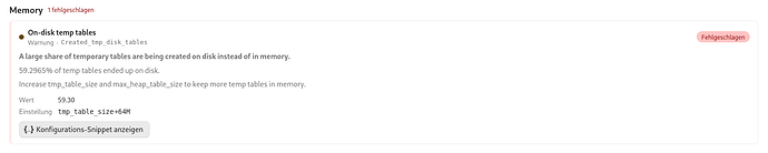

Ich habe das Wort Fehlermeldung in Klammern gesetzt, da mir klar ist das es keine ist, aber das System stellt es als solche dar, da es in der Übersicht, rot dargestellt wird (s.Screenshot).
Wird es hier eine Änderung bezĂŒglich der Einordnung dieses Hinweises geben. Scheinbar ist es nicht so wichtig, da ich es ignorieren soll, aber es scheint so wichtig zu sein, dass es als Warnung angezeigt wird.

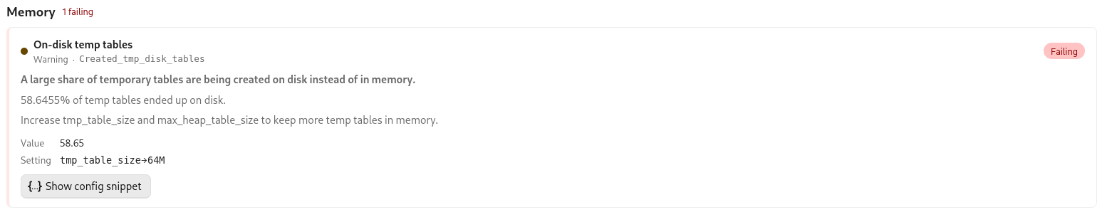

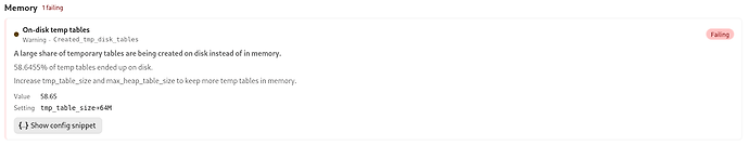

Hier der Ausschnitt auf Englisch – die vermittelte Dringlichkeit ist m. E. dieselbe:
“Failing” statt “Fehlgeschlagen” und “Warning” statt “Warnung”.
