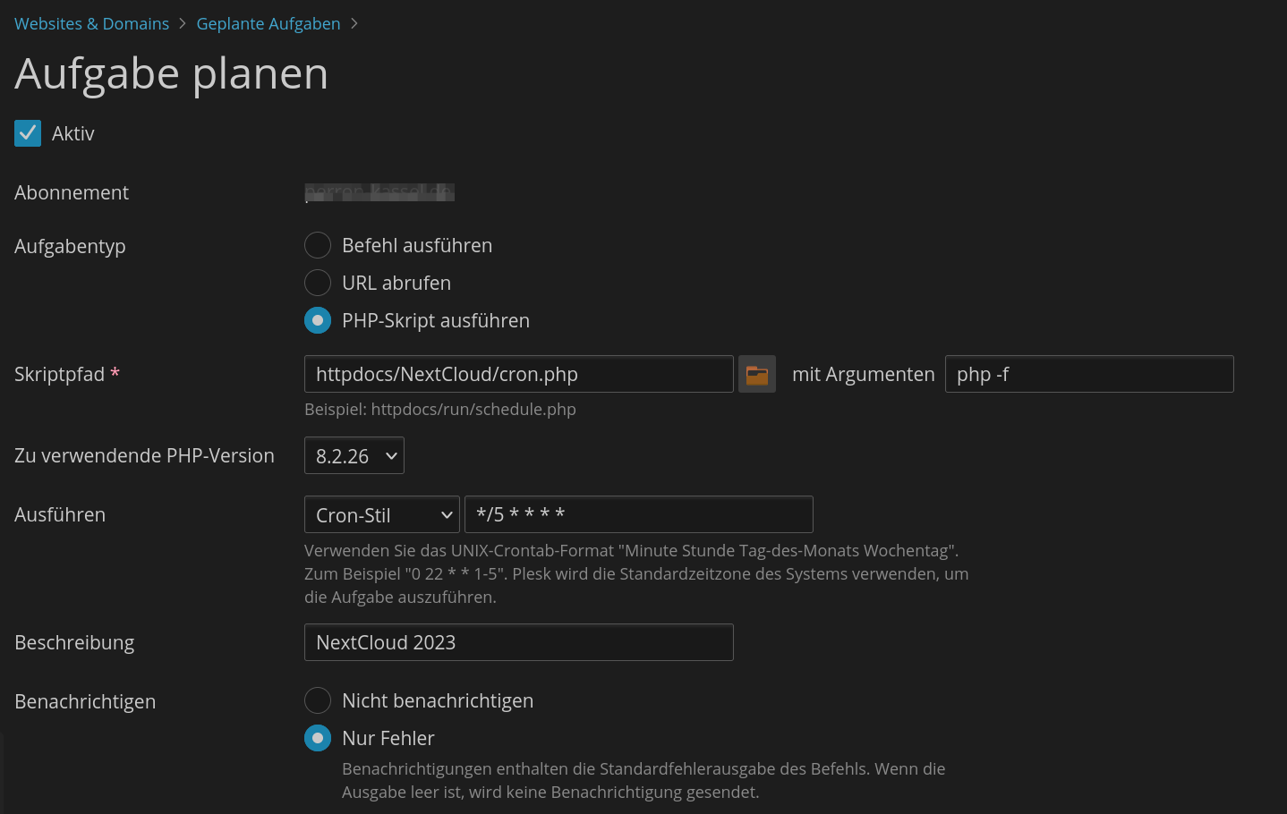

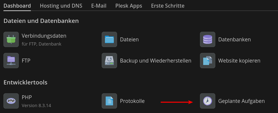

Hi, etwas spÀt aber eventuell hilft es jemand anderen.
Die Cronjobs in Plesk richtest du direkt in Plesk bei deiner Domain ein. Das nennt sich dort “Aufgaben”.
Achte drauf, dass du die selbe PHP Version nimmst wie bei deiner NextCloud.
Wenn du occ Befehle unter Plesk auf der CLI ausfĂŒhren willst:
