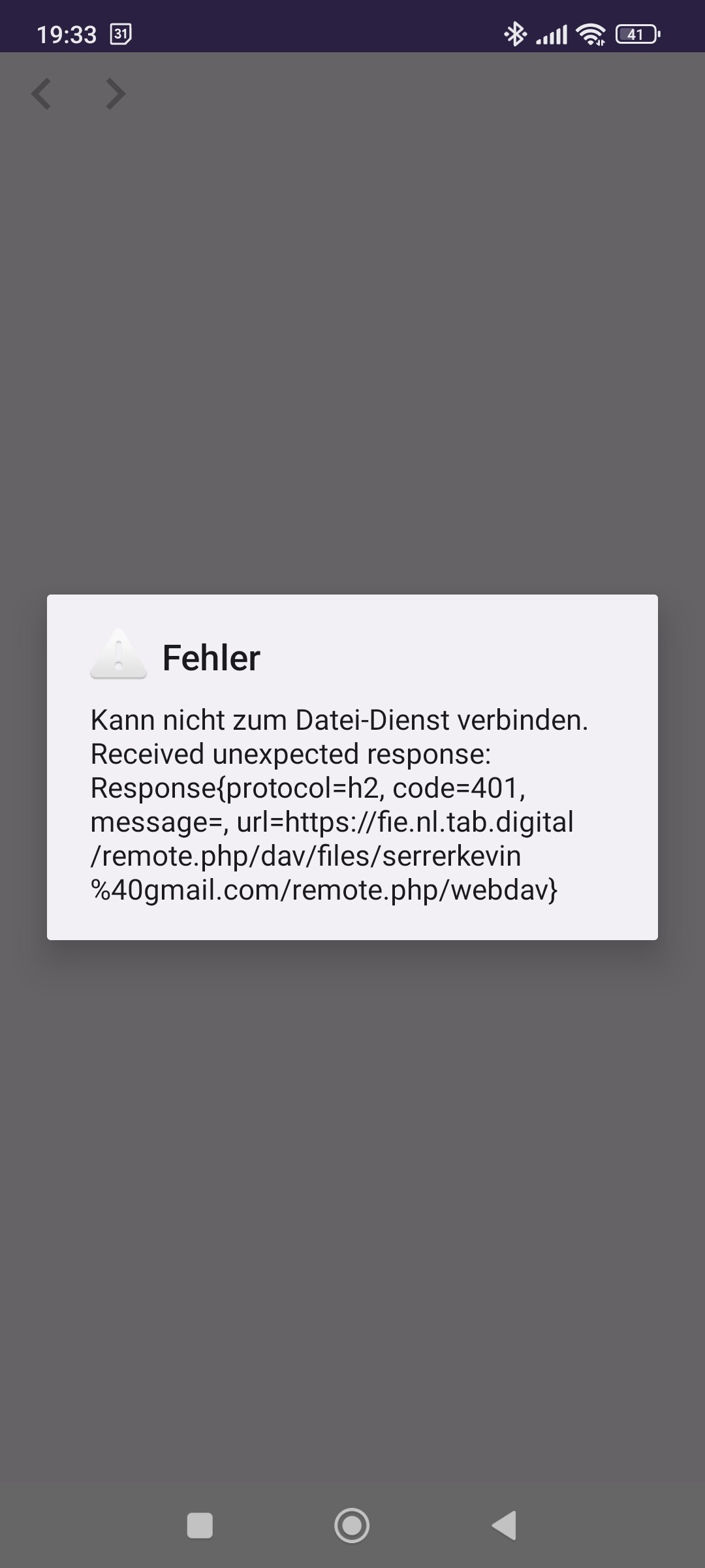

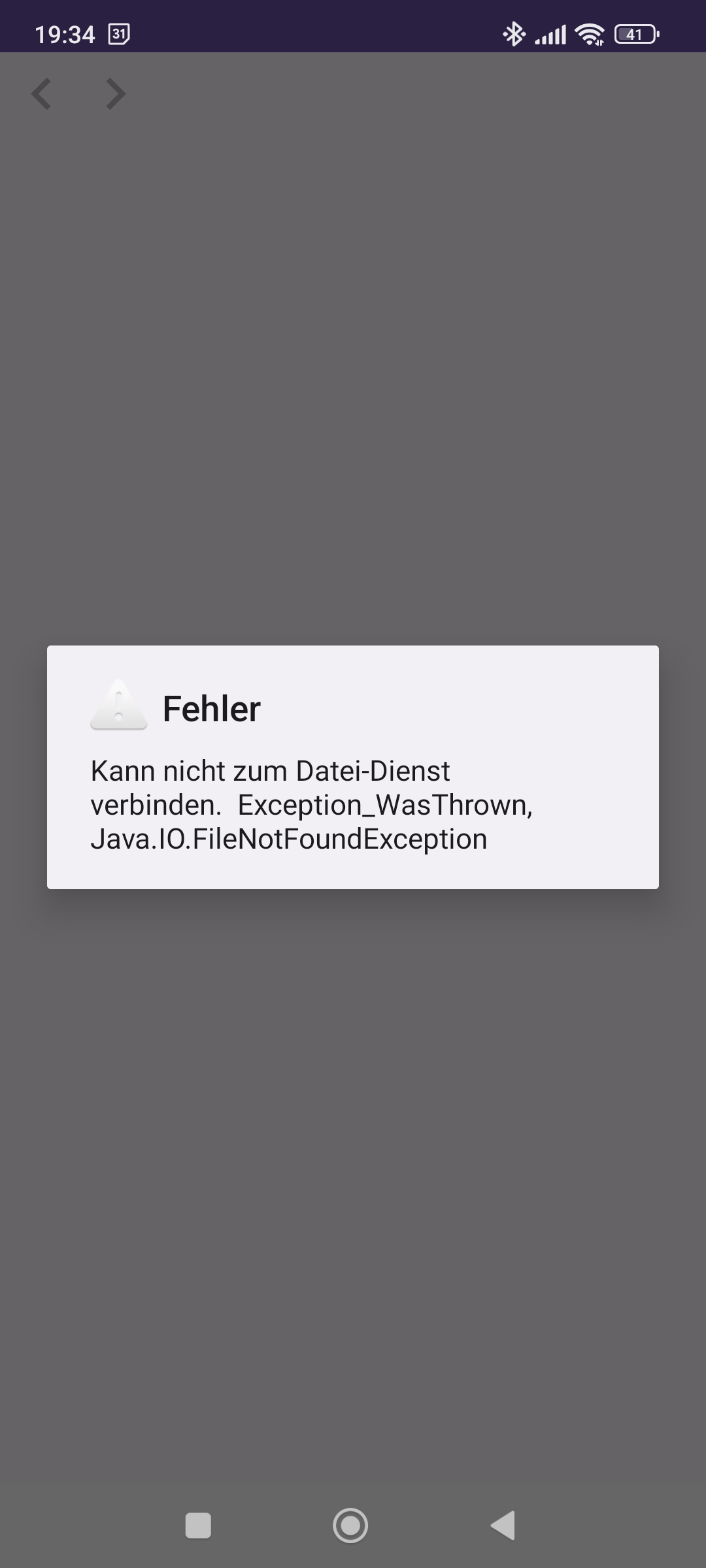

ich benötige Hilfe beim Verknüpfen meiner Keepass-Datenbank über die Android-App “keepass2android” mit meiner NExtcloud, welche ich von tab.digital hosten lasse.

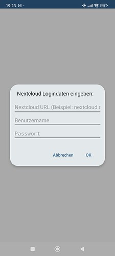

Im Anmeldebildschirm zum Öffnen der vorhandenen Datenbank fordert die Anwendung die Nextcloud-URL (soweit ich das verstanden habe, geht es um die webDAV-URL).
Wenn ich diese Adresse aus meinem tab.digital-Desktop-Client einfüge, erscheint immer eine Fehlermeldung.
Ich weiß nicht, ob ich Teile der URL löschen muss oder noch auf den lokalen Pfad der Passwort-Datenbank verwiesen werden muss.
Hat jemand Erfahrung, wie die URL konkret zusammengesetzt sein muss? Ich finde nämlich verschiedene Angaben dazu. Leider führt bisher keine dieser zum Erfolg.

keepass2android verwendet genau so wie KeePassDX oder KeePassXC eine .kdbx-Datei als Passwort-Datenbank. Anzugeben wäre also der genaue WebDAV-Pfad zur .kdbx-Datei auf deiner Nextcloud-Instanz.
Sieh dir mal das Bild (Speichertyp wählen) an. Die erste Option oben links ist “Android Dateibrowser”. Über diese Option wird ein lokaler Speicherort gewählt.
