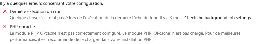

J’aimerais arriver Ă  utiliser l’appli RSS, mais j’ai un problĂšme avec le CRON qui n’a jamais fonctionnĂ©.
Je suis allée configurer une tùche chez Infomaniak, mais ça ne fonctionne pas non plus lorsque je la lance :
HTTP/1.1 401 Unauthorized
Date: Mon, 02 Feb 2026 15:29:10 GMT
Server: Apache
Content-Type: application/json; charset=utf-8
{"message":""}
Ça semble ĂȘtre une erreur de droits ou de mots de passe, sauf que je l’ai bien renseignĂ© Ă  la crĂ©ation de la tĂąche, mais lĂ  oĂč je sĂšche, c’est sur le chemin du script :
https nom de domaine chemin du script
NomDeDomaine index.php/apps/news/feed/4
Qu’il soit rempli ou non, j’ai toujours l’erreur 401
J’ai bien vĂ©rifiĂ© que toutes les extensions php nĂ©cessaires soient activĂ©s, et c’est bien le cas.
Je sĂšche !
