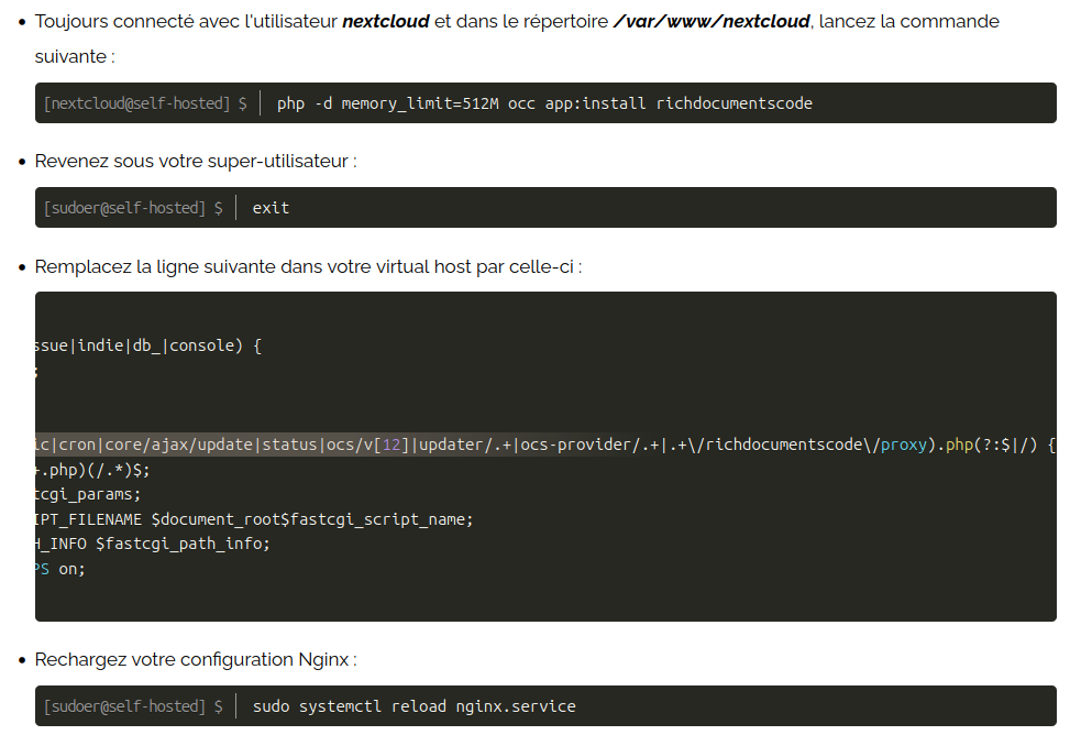

J’ai voulu ajouter Collabora toujours selon ce mĂȘme tuto:
Ca fonctionne.

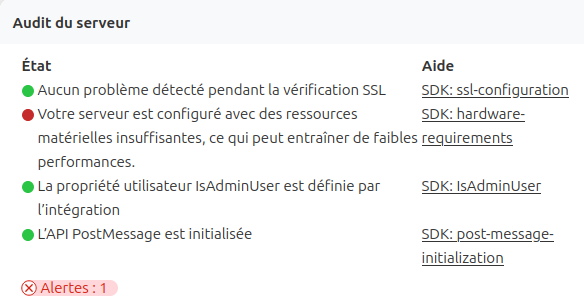

Sauf que j’ai ce message en ouvrant les documents:
Comment puis je résoudre ce souci svp?

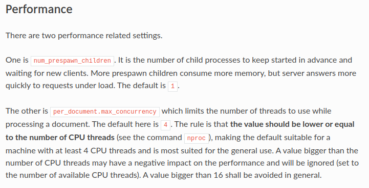

Le lien fourni indique ceci:
Je ne trouve pas comment vérifier cela ou modifier cela.
Auriez-vous une idée svp?

Salut
Tu fais tout cela sur quoi comme machine ? ressources ?
VincĂšn
Un processeur double cƓur.
16Gb de Ram, 4To de disque pour les data et 128Gb pour le systĂšme.
J’ai vu que c’était rĂ©glĂ© par dĂ©faut sur 4 cƓurs.
Je pense qu’il faut changer cela.
Qu’en penses-tu?
