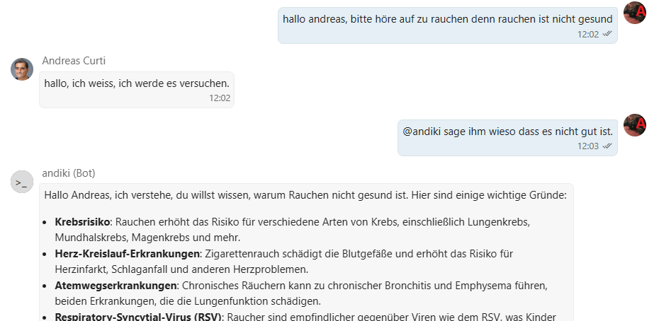

Einen Eigenen Chatbot im Talk ohne App hier meinen Code den ich gerne teilen möchte:
  1. Teil Script erstellen

# Der Bot als Systembenutzer im Nextcloud mit Wetter und Chatverlauf.
# Wenn dieses Script verwendet wird kann Wetter abgefragt werden, so:
# wie ist das wetter, wie ist morgen das wetter, wie ist das wetter in Zürich.
# Wenn der Ort nicht erwähnt wird, wird der standard Ort im Script verwendet.
# Zusätzlich gibt es eien Chatverlauf, Gedächnis für die KI:
# Das Gedächnis wir in die Datei die automatisch erstellt wir gespeichert:
# /opt/chat-bridge/chat_history.json
# Um Gedächnis zurückzusetzen, Datei löschen, Dienst neu starten:
# sudo systemctl restart chat-bridge.service

  1. Teil Dienst erstellen, aktivieren, starten und im Nextcloud aktivieren
# Dienst erstellen und aktivieren
@nano /etc/systemd/system/chat-bridge.service
# Datei Inhalt chat-bridge.service
[Unit]
Description=LocalAI Nextcloud Talk Bridge
After=network.target
[Service]
Type=simple
User=root
ExecStart=/usr/bin/python3 /opt/chat-bridge/chat_bridge.py
Restart=always
RestartSec=5
[Install]
WantedBy=multi-user.target
# Datei Inhalt chat-bridge.service ENDE
@systemctl daemon-reload
@systemctl enable chat-bridge.service
@systemctl start chat-bridge.service
# Bot im Nextcloud aktivieren
# Im Terminal den Chatbot im Nextcloud hinzufügen.
# andiki ist der KI (Bot) Name und kann nach Wunsch angepasst werden, über dieser Name wird der Bot im Chat angesprochen.
# Wenn die 1. Version von chat_bridge.py verwendet wird ist das Passwort nur ein dummy und kann frei gewählt werden,
# da Nextcloud ein passwort im Setup für Chatbot Installation erwartet.
# Wenn die 2. Version von chat_bridge.py verwendet wird muss dieses Passwort im # chat_bridge.py unter BOT_SECRET eingetragen werden.
@sudo -u www-data php /var/www/html/nextcloud/occ talk:bot:install "andiki" "Mein_40_Zeichen_Passwort" "http://127.0.0.1:8788/hook" -f webhook -f response
# Testen ob Bot verfügbar ist
@sudo -u www-data php /var/www/html/nextcloud/occ talk:bot:list
# Jetzt im Talk in einer Unterhaltung im drei Punktmenu
# den Bot unter Bot aktivieren und testen @andiki hallo
  1. Teil Wartung
# Wartung
# Wenn gewünscht wird den chatbot zu deinstallieren.
# 2 ist install id. id kann mit dem Befehl occ talk:bot:list ausgelesen werden.
# Vorher den Bot im Talk Unterhaltungseinstellungen wieder deaktivieren
# ID auslesen
# Bot deinstallieren
@sudo -u www-data php /var/www/html/nextcloud/occ talk:bot:delete 2
# Status des Dienst anzeigen
@systemctl status chat-bridge.service
# Protokoll anzeigen
@sudo journalctl -u chat-bridge.service -f
