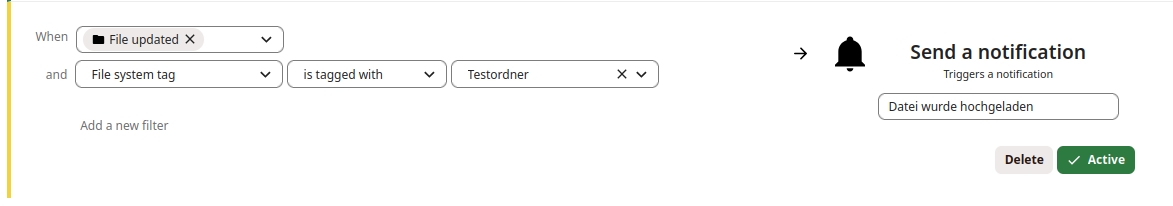

Wenn du nur dann eine Benachrichtigung erhalten möchtest, wenn in einem bestimmten Ordner eine Datei hinzugefügt wurde, dann empfehle ich dir foglendes Vorgehen:
  1. Files automated tagging” installieren
  2. Gehe zu Dateien und lokalisiere den spezifischen Ordner (in meinem Beispiel “Testordner”
  3. Füge dem Ordner “Testordner” einen Tag hinzu (in meinem Beispiel: “Testordner”
  4. Definiere folgende Abläufe:
    Unter https://cloud.nextcloud.url/settings/user/workflow könnten folgende Konfigurationen gemacht werden:
    Automatisches taggen der hochgeladenen Dateien
    Alternative: Benachrichtigung per Talk
    Alternative: Benachrichtigen, wenn Kondizionen erfüllt werden
Überlege dir, ob dies das richtige für dich ist. Für mich funktioniert dies ganz gut.

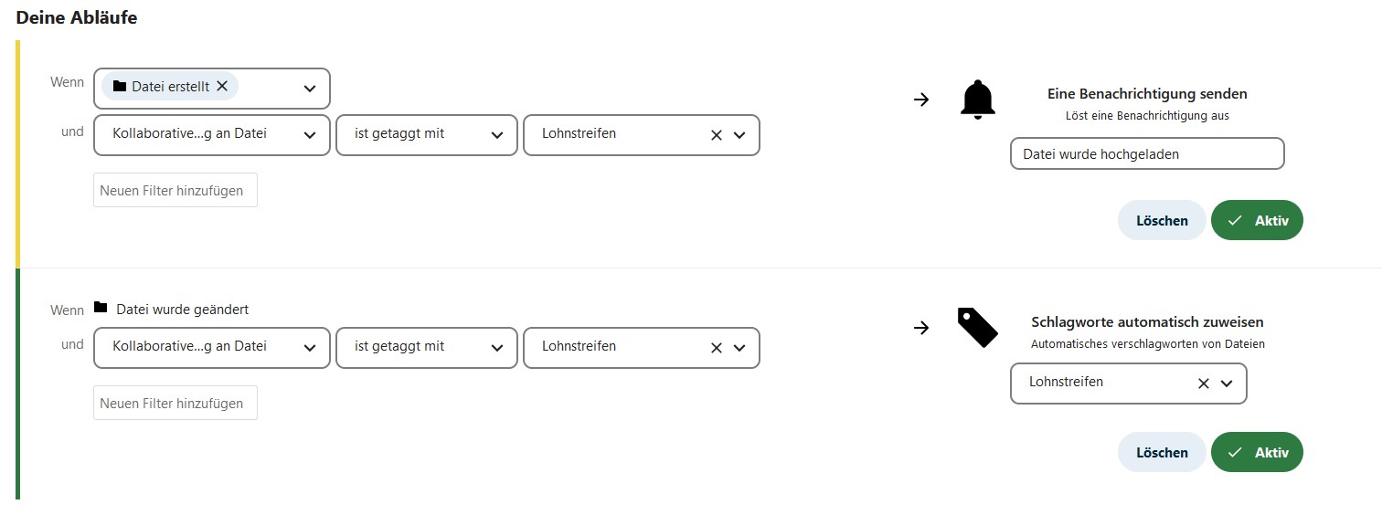

Ich habe es jetzt so eingestellt,
leider bekomme ich keine Benachrichtigung, gibt es noch eine “Schraube” an der ich drehen kann / muss?

in der config.php ist alles im Lot, ich bin jetzt soweit, dass ich die Benachrichtigung im Client erhalte, aber die kann man ganz schnell übersehen, gibt es eine Möglichkeit , dass ich auch eine Mail erhalte?
Siehe Link in meinem Betrag oben
Flow Notifications ” habe ich ja instaliert, und wie oben konfiguriert
Laut dem von mir verlinkten Thread muss anschließend unter “Benachrichtigungen” die entsprechende Auswahl getroffen werden, nachdem offenbar dort ein zusätzlicher Punkt eingetragen wurde. (so habe ich es zumindest verstanden)
Da ich die Flow-Notifications App nicht installiert habe, kann ich nicht mehr dazu schreiben, sondern lediglich auf Fundstellen verweisen.
Dort kann man keine Auswahl treffen, sondern nur ein “Betreff” für die Benachrichtigung eingeben
