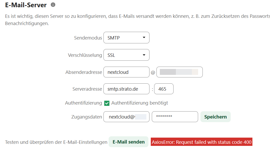

Seit neustem bekomme ich fĂŒr den internen E-Mail-Versand den folgenden Fehler:
AxiosError: Request failed with status code 400
An der E-Mail-Konfiguration hat sich weder im NextCloud Frontend noch in der config.php irgendwas geÀndert. Bis zur Version 31 hat es funktioniert. Jetzt bin ich auf 32.0.1 und bekomme diesen Fehler.
Das Protokoll gibt leider keinen Fehler aus. (Steht aber auf “Fehler”).
Die Adresse gibt es auch (bei Strato) und das Passwort ist richtig gesetzt.
FĂŒr den Admin ist eine E-Mail-Adresse hinterlegt.
Telnet und OpenSSL-Verbindung zu Strato wird erfolgreich aufgebaut.
Eine Umstellung von SSL (465) auf SSL/TLS (587) hat nichts gebracht.
Maintanance Repair bringt auch nichts.
Mehrfacher Reboot bringt auch nichts.
  • Lokale NC auf Ubuntu 24 LTS
  • Nextcloud Version: Nextcloud Hub 25 Autumn (32.0.1)
  • PHP Version: 8.2.24
  • Welche Datenbank? mySQL 10.11.13
  • Apache version: Apache/2.4.58 (Ubuntu)
  • NC lĂ€uft als VM
  • Wurden vor kurzen Server Updates gemacht? Alle anstehenden Updates Ubuntu
  • Habt ihr die Logs angesehen von Nextcloud und von System? Ja, keine EintrĂ€ge.
  • Bei was fĂŒr einer Aktion ist der Fehler aufgetreten? Mailversand ĂŒber Grundeinstellungen. Aber Freigabe-Sharing ĂŒber E-Mail geht auch nicht.
Was lÀuft da falsch?

Nichtsdestotrotz habe ich den Fehler gefunden, der wohl beim Update in der Config.php passiert ist. Ich habe alles nochmals hart per OCC geradegezogen.
In den Installationspfad wechseln:
cd /var/www/nextcloud
1. Absenderadresse korrekt
sudo -u www-data php occ config:system:set mail_from_address --value=“nextcloud”
sudo -u www-data php occ config:system:set mail_domain --value=“domain.com”
2. Versandmodus: SMTP
sudo -u www-data php occ config:system:set mail_smtpmode --value=“smtp”
3. Strato-Server, Port, VerschlĂŒsselung
sudo -u www-data php occ config:system:set mail_smtphost --value=“smtp.strato.de”
sudo -u www-data php occ config:system:set mail_smtpport --value=“465”
sudo -u www-data php occ config:system:set mail_smtpsecure --value=“ssl”
4. Auth aktivieren
sudo -u www-data php occ config:system:set mail_smtpauth --value=“1”
5. Benutzer/Passwort
sudo -u www-data php occ config:system:set mail_smtpname --value="nextcloud@domain.com"
sudo -u www-data php occ config:system:set mail_smtppassword --value=“PASSWORT” --private
6. optional: sendmailmode auf smtp
sudo -u www-data php occ config:system:set mail_sendmailmode --value=“smtp”
Dann einmal Webserver neu starten:
sudo systemctl restart apache2
Ich denke, es hakte in Schritt 6., weil alles andere 1:1 schon so eingestellt war, aber diese Zeile jetzt in der config hinzugekommen ist.
Und siehe da: Es funktioniert! Senden und Empfang wieder problemlos!
