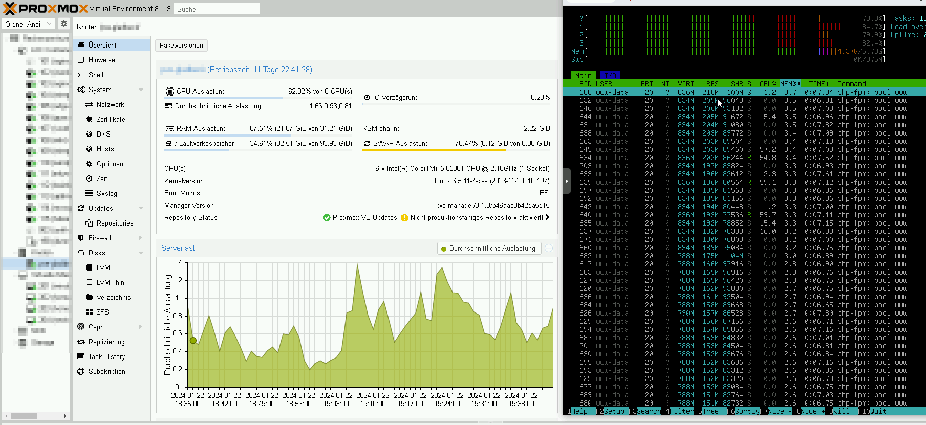

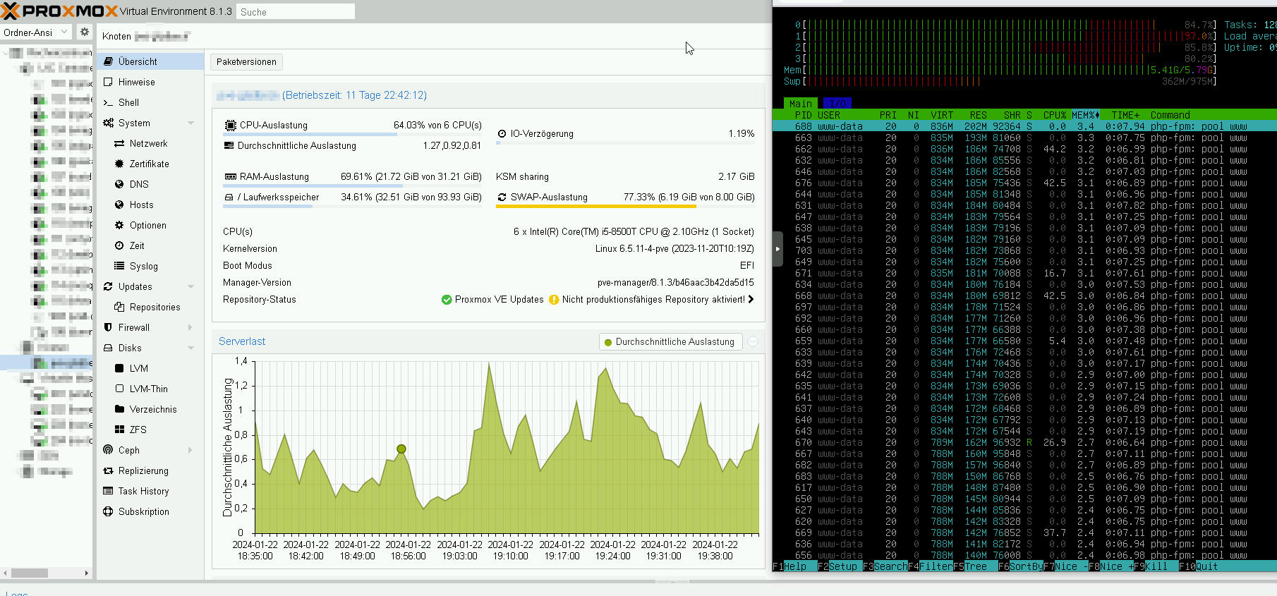

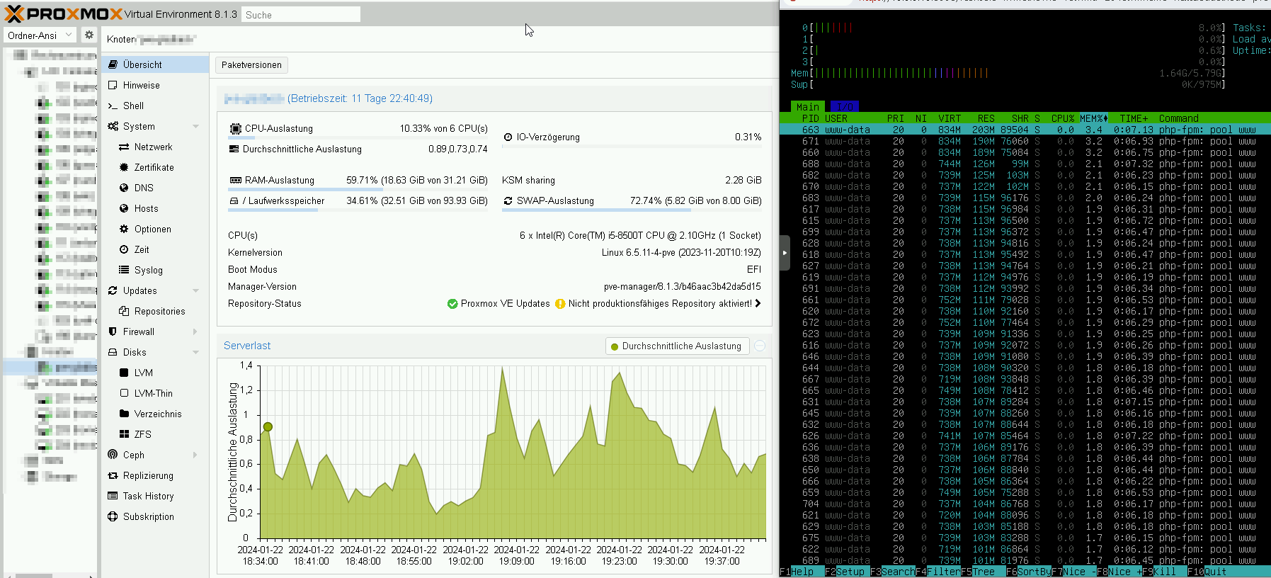

Ich hab noch mal drei Bilder angehangen. Jeweils mit dem VL-Host und htop aus der Nextcloud-VM, sortiert nach MEM%.
Bild eins zeigt den Leerlauf
Bild 2+3 zeigen den Prozess wenn ich Bilder in der Vorschau anzeigen lasse.
Danach kommt 502 Bad Request vom nginx
Deine Auslagerung ist >75%. Das ist ein Zeichen dafür, dass du viel zu wenig Arbeitsspeicher zugewiesen hast.
Deine Auslastung an PHP-FPM, CPU + RAM, ist sehr hoch.
Da würde ich ja glatt mal behaupten, dass du den Preview für Bilder recht hoch eingestellt hast. Zu dem werkelt da bestimmt noch FFMPEG für die Previews von Videos.
Dass die VM Kiste die Grätsche macht liegt mit aller großer Sicherheit an der voll geschriebenen Auslagerung.

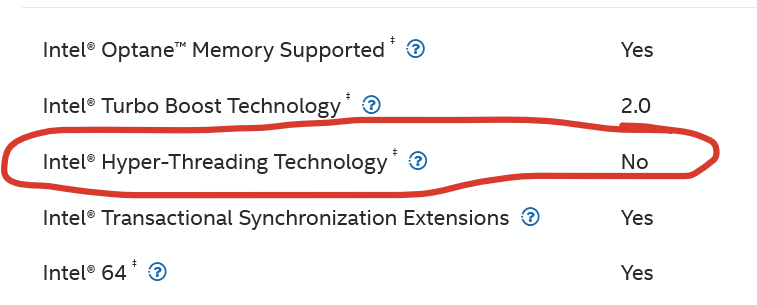

Dann solltest du dir mal die technischen Unterlagen von Intel genauer anschauen. Die T-Serie ist ein Energiesparprozessor und nicht wirklich für Hyper-Treading geeignet.
6 Threads bei 6 Cores. Ein Leistungswunder ist was anderes.
Wenn du 6 Cores der VM zuweist, womit läuft dann der Host?

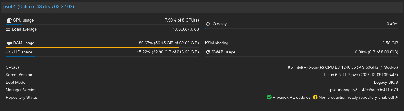

Btw. Ich hatte aber am Anfang mit meinem Proxmox Host ähnlich Probleme wie @paddl82, und die Tipps (Punkt 1 und vorallem Punkt 2) in meinem vorherigen Post haben bei mir geholfen. Meine RAM Auslastung ist momentan bei 90% und alles läuft geschmeidig…
Ich sage immer: Ungenutzter RAM ist verschwender RAM, aber mehr RAM als vorhanden geht halt dann eben auch wieder nicht, und SWAP kann die Performance brutalst in den Keller reissen.
Man vergleiche mal die SWAP Auslastung auf meinem Screenshot mit der auf den Screenshots von @paddl82. Ich bin immer noch der Überzeugung, dass hier das primäre Problem liegt. Deshalb der Tipp mit der Swappiness.

Gemäss deinen Screenshots hat der Host ja noch freies RAM und trotztdem wird SWAP genutzt. Meine Vermutung ist, dass wenn du das in den Griff kriegst, sich auch das Problem mit der “hängenden” VM erledigen wird.
