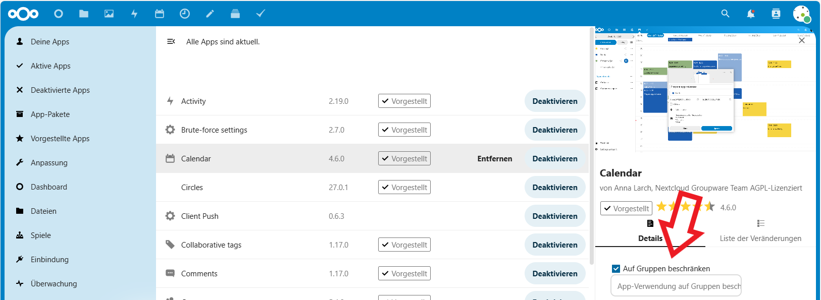

(1) Ich meine nicht EinschrĂ€nkungen in den Einstellungen der App (wie z. B. bei Talk) sondern den Parameter in der Appliste (siehe am Beispiel der Calender-App in der beigefĂŒgten Bildschirmaufnahme).
(2) Und ich bin einfach verwirrt darĂŒber, dass ich die Einstellung aktivieren kann ohne konkrete Gruppen zu hinterlegen.

Ich habe es getestet. Wenn ich den Haken setze, aber keine Gruppe hinzufĂŒge, kann ein anderer User (der sich in einer Gruppe befindet) immer noch zugreifen. Erst wenn ich die entsprechende Gruppe hinzufĂŒge, wird die Einstellung wirksam.
Oh, und lade mal die Seite neu im Browser. Bei mir verschwindet dann der Haken wieder, wenn das Feld leer ist. Auch das sagt mir dass es erst gespeichert / aktiviert wird, wenn man eine oder mehrere Gruppen hinzufĂŒgt.
