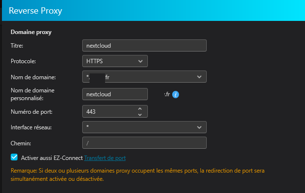

J’ai installé Nextcloud sur mon NAS asustor, il fonctionne bien en local sur une adresse du type 192.168.0.70:12345
J’ai un nom de domaine sur lequel j’ai fait une redirection CNAME comme pour les autres services que j’ai sur mon NAS…
À la maison, si je tape nextcloud.nomdomaine.fr, on va dire que ça fonctionne puisque j’atterris sur Nextcloud, mais sur mon adresse locale.
Hors de chez moi je n’ai pas d’accès et j’ai mon adresse locale qui s’affiche…
Vous allez me dire, c’est mon reverse proxy qui est mal paramétré.
J’avoue que c’est possible, mais je n’arrive pas à le trouver.
Je me demandais s’il n’y avait pas un paramétrage à faire au niveau de Nextcloud pour le rendre accessible comme une simple page web…
