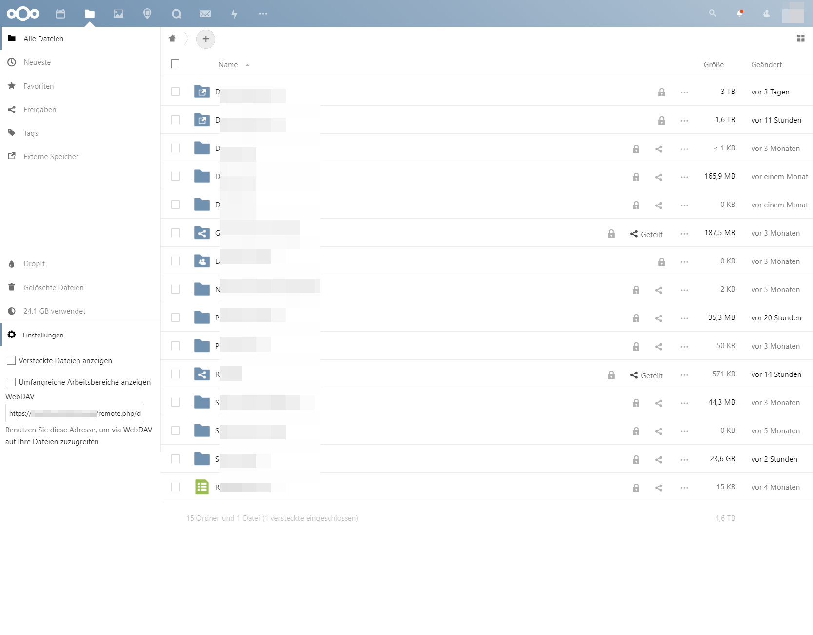

Es gibt Provider wie z. B. https://nc.nl.tab.digital , wo diese Einstellung fehlt. Bei meinen eigenen Nextcloud-Installationen existiert die Option, bei Tab.Digital z. B. nicht.
Beispiel Tab.Digital:
Beispiel eigene Nextcloud:

Welche Nextcloud Version? bei mir fehlt die Einstellung auch, ich habe 18.0.5 am laufen
Die Option ist neu in 19 https://github.com/nextcloud/recommendations/pull/168
Danke. Das erklärt einiges. Vielleicht ist sie irgendwann mit dem Update auf Nextcloud 19 auch bei Tab.Digital vorhanden, da ich die betroffene App nicht deaktivieren kann.
