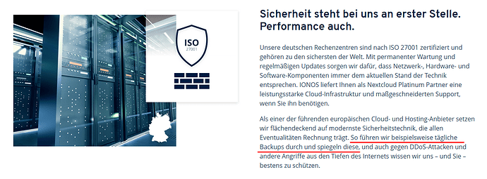

Das ist in der Tat der Super-GAU! :astonished:
Was ich aber nicht verstehe, das ist der Punkt, dass es keine Backups gäbe.
In der Produktbeschreibung von IONOS steht, dass es tägliche Updates von Webspace und Datenbanken gibt.
Was soll das bedeuten und was ist damit gemeint?
Eine Managed Cloud ohne Backup wäre wohl sehr schlecht gemanagt.
Was sagt die Haftpflichtversicherung von IONOS dazu?
Auf derselben Seite von IONOS kann man auch noch das Folgende lesen.
