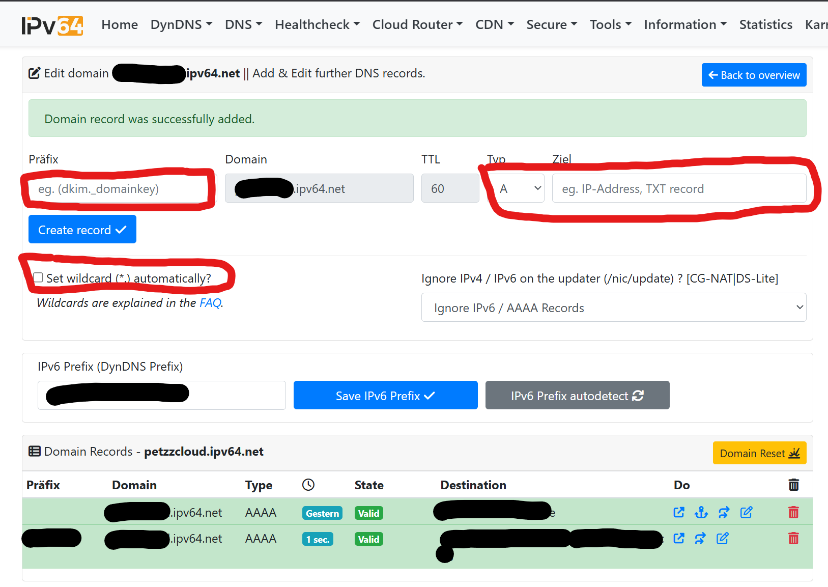

So ich habe jetzt einiges ausprobiert.
ZunĂ€chst einmal ein großes Danke schön an alle, die mir hier so fleißig geholfen haben. Finde es enorm gut in welcher Geschwindigkeit und QualitĂ€t man hier Infos zugeworfen bekommt.
Ich gehe aktuell mit der Lösung von @adelaar , da diese jetzt grade lĂ€uft. Ich denke aber, dass ich hier vielleicht bei spĂ€teren Versuchen nochmal auf die ein oder andere Lösung zurĂŒckkommen werde.
Jetzt zu meinem Vorgehen:
Nachdem ich erst zu doof war den Prefix ordentlich einzustellen, habe ich etwas rumprobiert.
Mein Vorgehen:

  2. In der DynDNS Karte der FritzBox meinen Upload Link fĂŒr Prefix Update eintragen

Mit AVM Fritzbox IPv6-Prefix Updaten
Mit der Fritzbox ist es möglich denIPv6-Prefixzu aktualisieren. Somit werden dann auch Clients welche als Hosts eingetragen sind aktualisiert.Update URL:https://ipv64.net/nic/update?key=Y7DiTHBVyOcsokMFRqChEfeanP4gmXK2&ip=<ipaddr>&ip6=<ip6addr>&ip6lanprefix=<ip6lanprefix>
  1. Prefix wie folgt eingetragen: rote Felder gefĂŒllt einmal mit dem Domainname bspw. “nextcloud”, Typ AAAA-Record ausgewĂ€hlt, und dann “::Adresse(?)Prefix_von:nextcloud”, Wildcard habe ich mal deaktiviert, nachdem ich einen Hinweis in einem anderen Forum gelesen habe.
Jetzt heist es fĂŒr mich weiterkonfigurieren der Nextcloud und dann mal grĂŒndlich testen.
Vielen Dank!
Deine Konfiguration ist fehlerhaft.
Da wird in der Nacht kein DynDNS-Update stattfinden, denn du hast DS-Lite also NUR IPv6 und dann dennoch die Option Ignore IPv6 / AAAA Record gewĂ€hlt. Das ist natĂŒrlich grober Unfug. Es muss die Option Ignore IPv4 / A Record gewĂ€hlt werden.
Zudem hast du hier eine Update URL inkl. Key geteilt:
Ich hoffe mal das ist nicht dein Key, denn dann kennt den jetzt die ganze Welt. In dem Fall zugehörigen Eintrag bei ipv64 löschen und neuen erstellen, damit du einen neuen Key generierst.
Danke, das hatte ich grade beim Screenshot gesehen. Wird natĂŒrlich korrigiert.
Die URL ist nur die Beispiel URL von der Anleitungsseite.
Das mit dem Ignore IPv6 / AAAA Record wÀre so ein böser Fehler gewesen, bei dem man sich dann am nÀchsten Morgen wundert, warum nix aktualisiert wurde und dann auf Fehlersuche gehen muss.
Wie sagt man so treffend: Manchmal sieht man halt den Wald vor lauter BĂ€umen nicht :wink:
