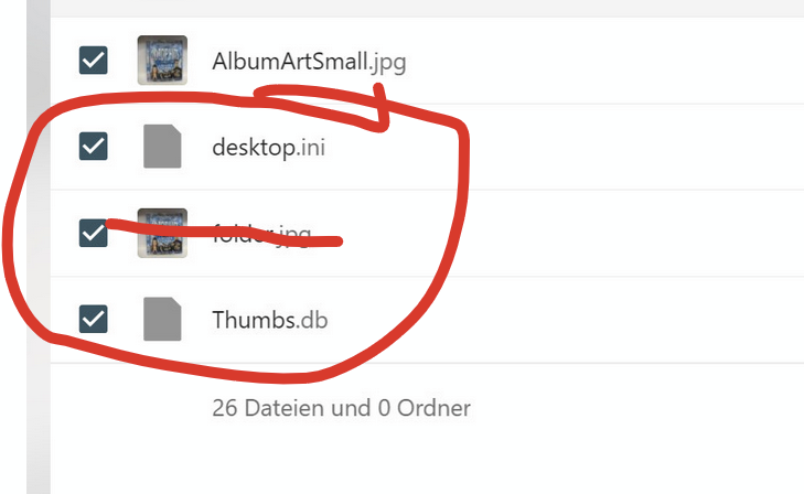

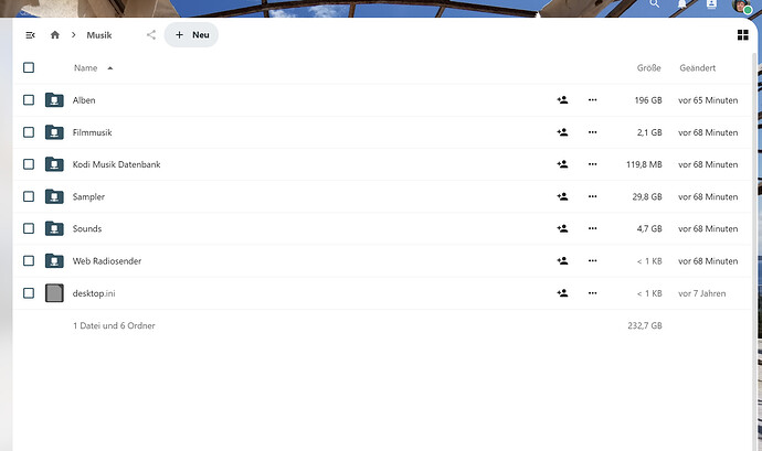

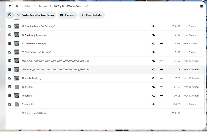

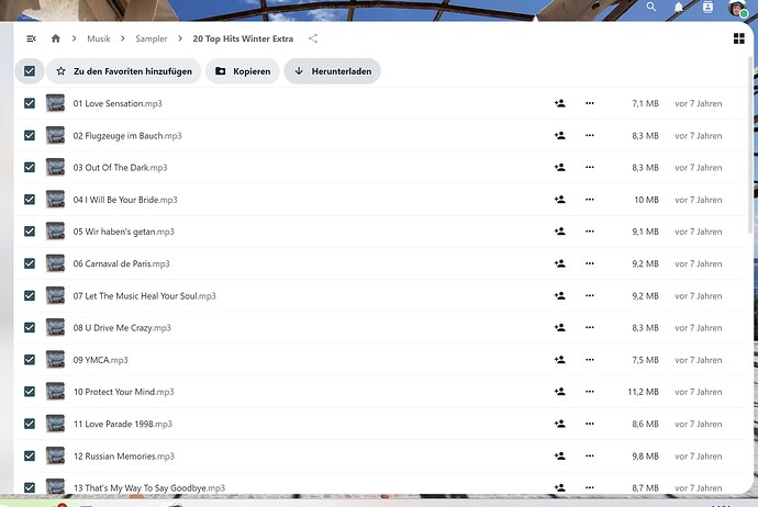

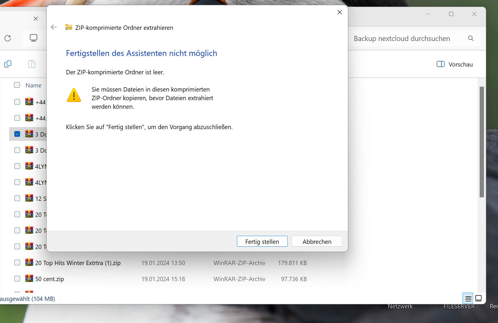

Mir ist jetzt noch aufgefallen wenn ich ein Ordner downloaden will, dann ist ja die Zip leer, wenn ich in dem gleichen Ordner alle Dateien anklicke und dann herunterlade dann funktioniert es… wo ist hier der Fehler…

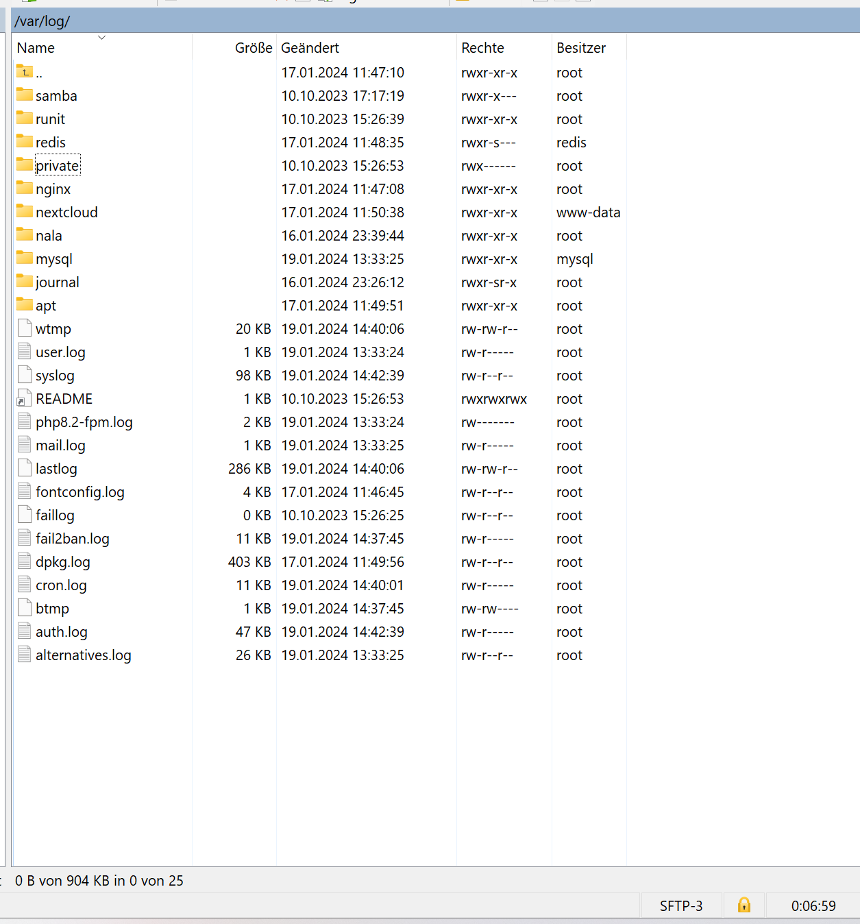

Schau mal in die LOGs von PHP.

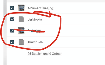

…und das sind wieder die Windows Leichen :frowning:

Wo kann ich die sehen ? Bei Protokollen in der GUI ?

Ich habe eben mal noch zum Test die beiden Win Leichen gelöscht und nochmal versucht den Ordner herunterzuladen, geht auch net. Kann also auch nicht an den Leichen liegen

/etc/php/xxx findest du die Konfigurationsdateien
/var/log stehen die LOGs zu verschiedenen Programmen
Welches log soll ich posten ?
Bin mir nicht sicher ob das eine php8.2-fpm.log richtig ist das steht fast nix drin…

Vielleicht wird bei Auswahl des Ordners nicht automatisch der Inhalt ausgewählt. Versuche das mit dem ZIP mal mit Ordnern und Inhalten direkt auf der Nextcloud und nicht von SMB, um grundsätzliche Fehler der Nextcloud auszuschließen.
Hast du noch einen anderen PAcker/Zipper?
Evtl. 7Zip?
bug #37629 von April 2023

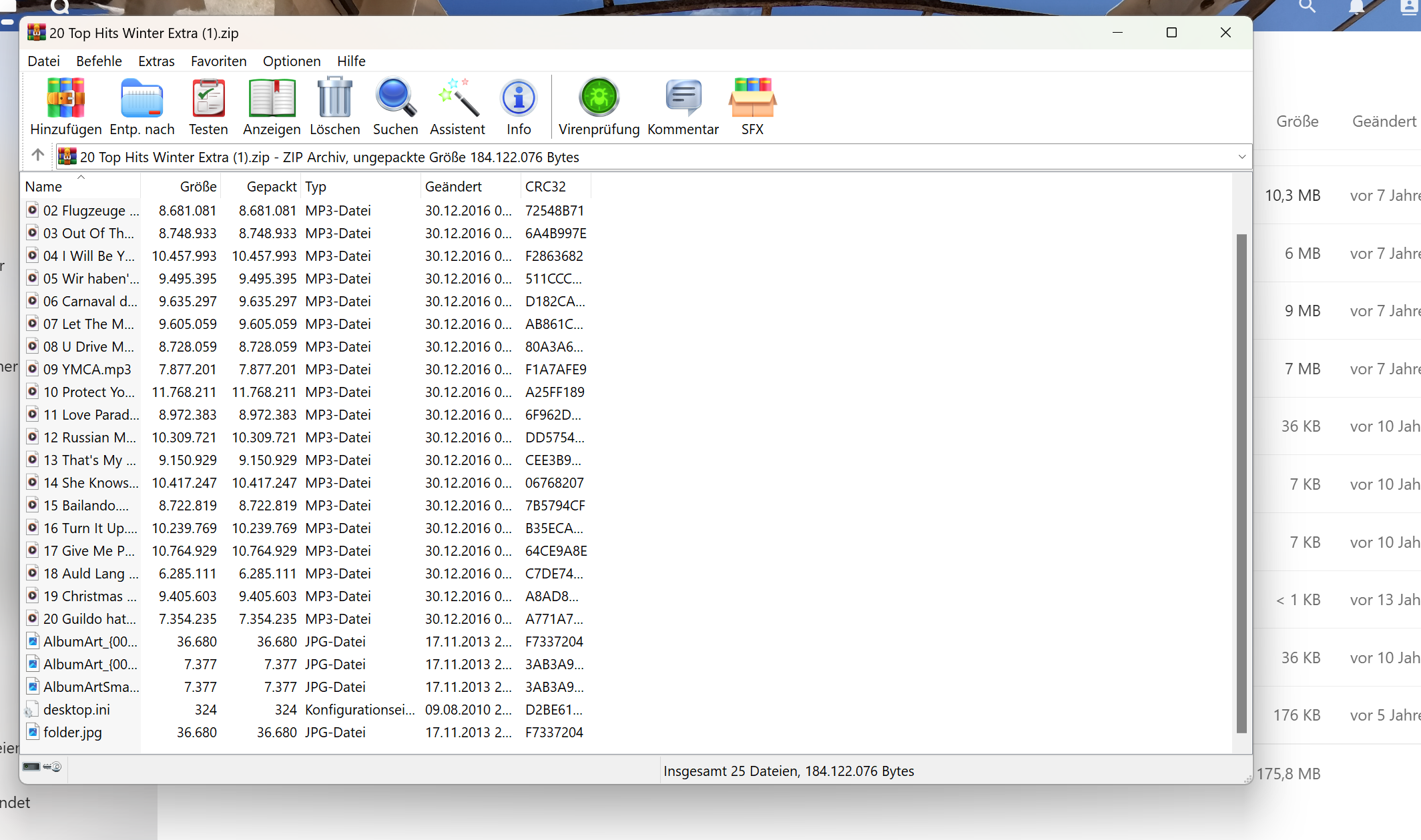

Über Windows Zipper siehts nicht anders aus…
Habe jetzt auch bemerkt das zwischendrin ein Paar Alben sich normal downloaden lassen…

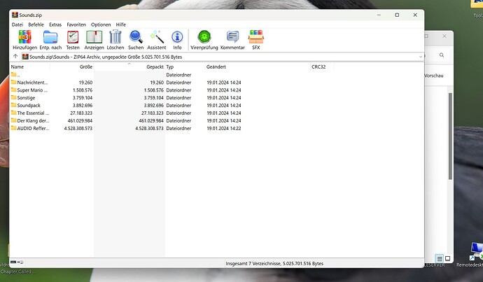

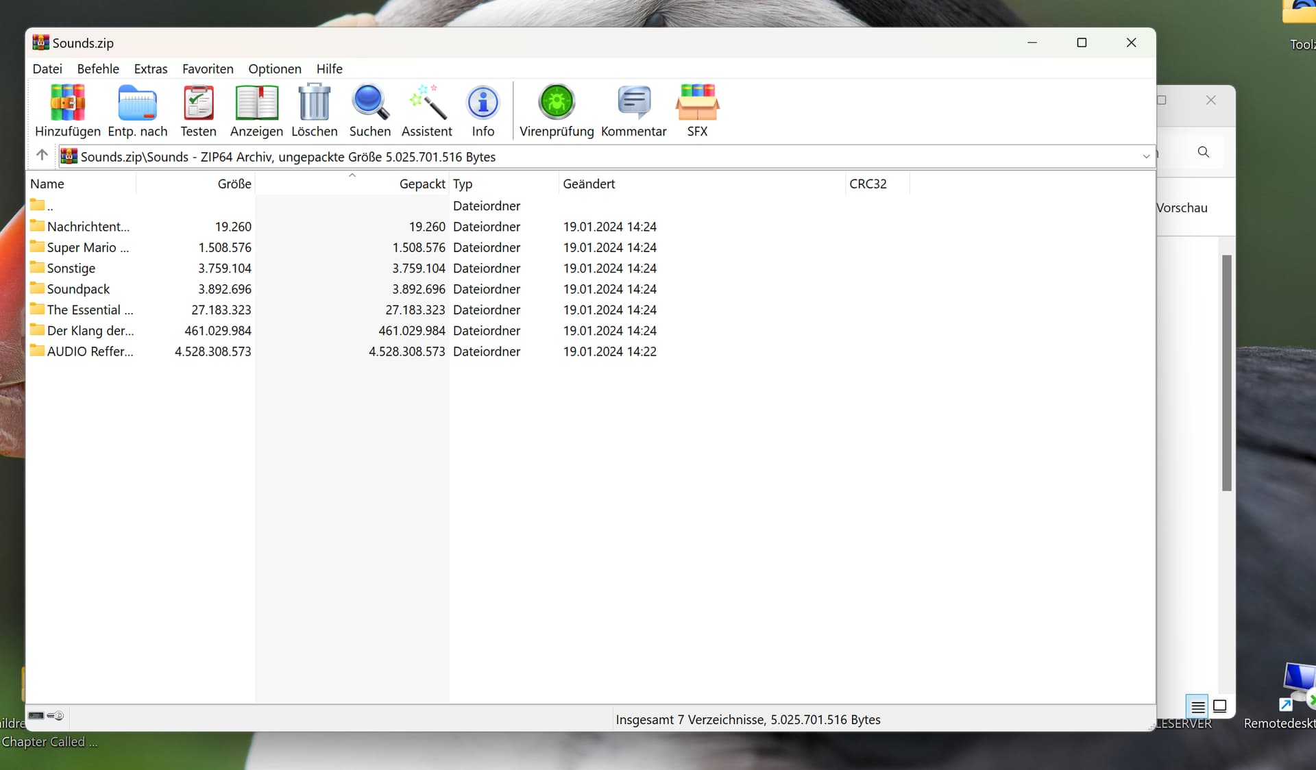

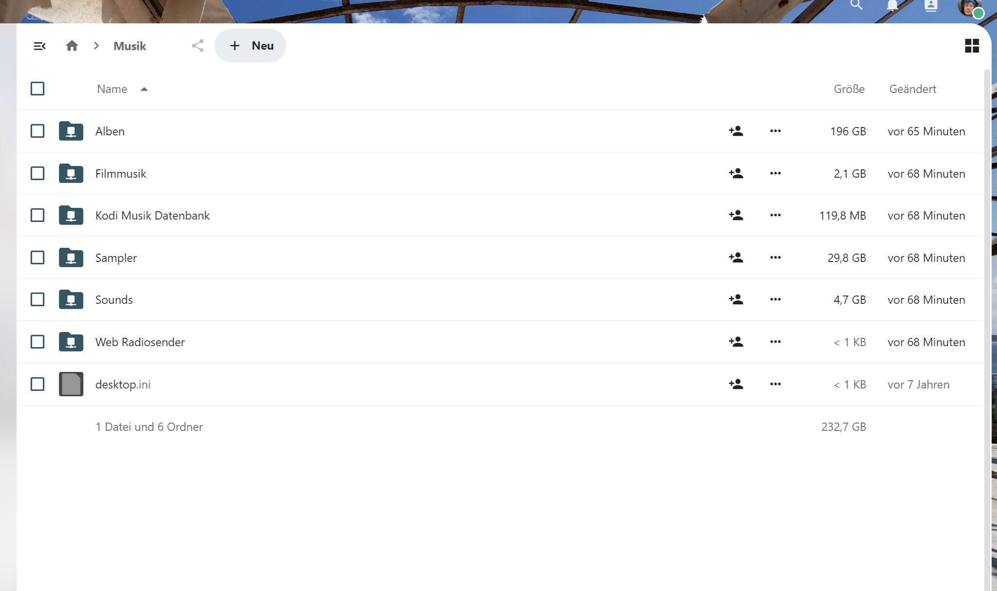

Der Ordner Sounds mit 5GB lies sich problemlos runterladen und entpacken…
