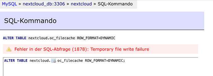

bei mir hat das Update des ROW_FORMAT grĂ¶ĂŸtenteils gut geklappt.
Einzig die Tabelle oc_filecache lÀsst sich nicht umstellen.
Bekomme dabei immer eine Fehlermeldung.

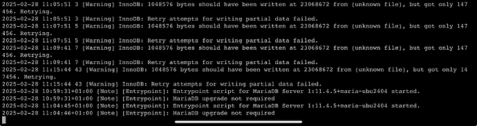

MariaDB Logs:
Hat hier jemand eine Idee dazu?
Kann es sein, dass der freie Speicherplatz auf deinem System knapp ist, genauer gesagt der freie Speicherplatz auf der Disk, auf der sich das temporÀre Verzeichnis befindet, das MySQL oder MariaDB verwendet?
Ich habe die Fehlermeldung gegoogelt und was ich gefunden habe, deutet eigentlich alles in diese Richtung.
Zum Beispiel hier: alter - ERROR 1878 (HY000): Temporary file write failure in mysql - Stack Overflow
oder hier: MYSQL ERROR 1878 (HY000): Temporary file write failure. - Webmaster2020.com
@bb77
Vielen Dank fĂŒr den Hinweis!
Das Problem war das ich das Verzeichnis /tmp per Docker extra Parameter auf den RAM verlagert habe und hier das Verzeichnis zu klein war.
–mount type=tmpfs,destination=/tmp,tmpfs-mode=1777,tmpfs-size=256000000
Nachdem ich das entfernt habe ging der Datenbank Befehl ohne Probleme durch.
