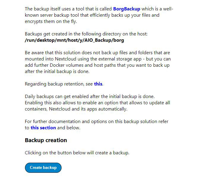

Moin,
ich habe NextCloud AIO (Nextcloud 26.0.2.1) über Docker v 4.17.1 auf Windows 10 laufen.
Gestern frisch aufgesetzt und eingerichtet. Funktioniert alles, bis auf das Borg-Backup.
Als Pfad für das Backup habe ich
/run/desktop/mnt/host/y/AIO_Backup
angegeben.
Y:\ ist eine NAS in meinem LAN.
Wenn das Backup durchgeführt wird, erhöht sich der Speicherbedarf auf Laufwerk C:.
Allerdings landet nichts im angegebenem Laufwerk Y:\AIO_Backup.
Ein Fehler wird nicht ausgegeben, der Order AIO_Backup\borg ist im Laufwerk Y:\ vorhanden bleibt aber leer.
Habe ich den Pfad für das Backup falsch angegeben?
Wie kann ich den Pfad im Nachhinein ändern?
Ich wüsste schon gerne, wo das Backup liegt…?!
Zur Info; ich bin Windows Benutzer und kein Computer-Experte. Ich habe es geschafft die NextCloud zum laufen zu bringen, aber in der Konsole/Terminal/Datenbank/Config-Dateien etwas zu ändern, könnte leicht frustrierend für mich werden.
Anbei Logs und Screenshots (leider nur 2).
