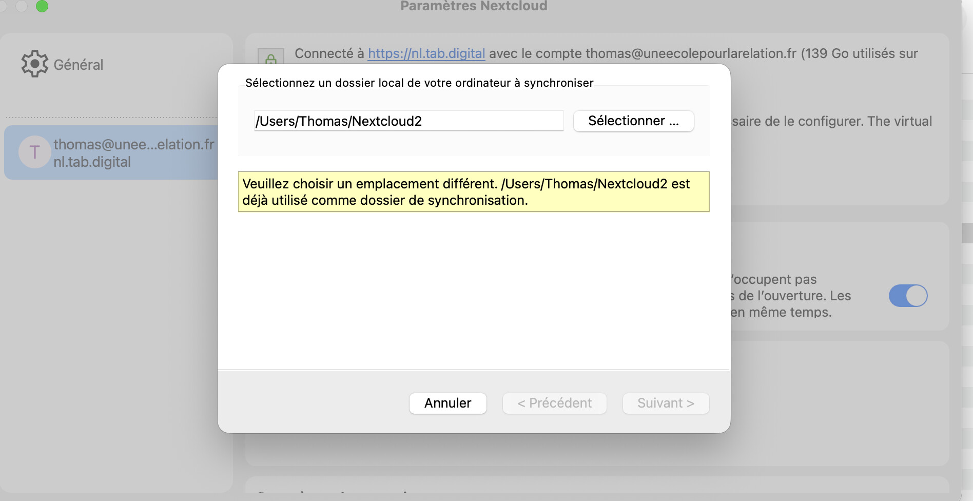

Bonjour Ă  vous,
J’utilise la synchronisation entre mon Imac et Macbook air via l’application Nextcloud.
La synchronisation depuis un de mes ordinateurs ne se fait plus alors que je n’ai pas de message d’erreurs.
J’ai tentĂ© de dĂ©sinstaller l’application, de retirer le compte, pour me reconnecter et j’ai toujours le message quand je sĂ©lectionne le dossier Nextcloud :
“Veuillez choisir un emplacement diffĂ©rent
 est dĂ©jĂ  utilisĂ© comme dossier de synchronisation”.
En bref, je tourne en boucle avec ça
Merci pour votre aide.
Thomas
    • Nextcloud Desktop Client Version 33.0.4 (macOS running on cocoa)
    • Mac OS 26.3.1 (a)
  1. Paramùtre de l’application
  2. Synchronisation classique
  3. A la sĂ©lection du dossier Nextcloud, ça bug

Le dossier n’est pas vide. Normalement, il est plus propre de laisser d’abord synchroniser avec un dossier vide (les donnĂ©es et la structure du serveur), aprĂšs on peut mettre petit Ă  petit des fichiers.
Alternative, on peut peut-ĂȘtre prendre un dossier local (qui n’a jamais Ă©tĂ© utilisĂ© avec un Nextcloud, donc il n’y a pas les fichier .sync_*). Le problĂšme, si un fichier existe dĂ©jĂ  sur le serveur, il ne sait pas quoi faire (prioriser un de deux, comparer la difference,
Dans ce cas, je prĂ©fĂ©rais de prendre un outil local pour compare l’ancien et le nouveau dossier.
