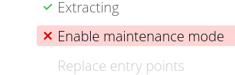

Hallo,
ich habe gerade den Updater angeschmissen um von 31.0.0 auf 31.0.1 zu gehen. Aktuell steht der Vorgang.
Was heißt das jetzt?
Soll ich den Maintenance Mode per Hand anschmeißen? Oder hat’s der Updater selbst nicht geschafft, also kam ein Fehler? Oder …?
Joachim
Die Meldung kenne ich nicht. Sieht aber so aus, also ob er die Option nicht setzen konnte. Du kannst es ja mal in config/config.php manuell setzen. Was hast du zu verlieren?
"maintenance" => true,
Ich weiß aber nicht, ob du dann den Updater noch ans laufen bekommst. :wink:
Hast du Zugriff per Shell. Dann update lieber so:
sudo -u www-data php /path/to/nextcloud/updater/updater.phar
