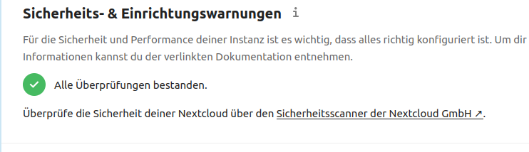

ernof kein Problem. Vielen Danke für deine Unterstützung.
Wie von SysKepper beschrieben hat folgender Befehl mein Problem vollständig gelöst.
sudo -u www-data php8.1 occ db:add-missing-indices
