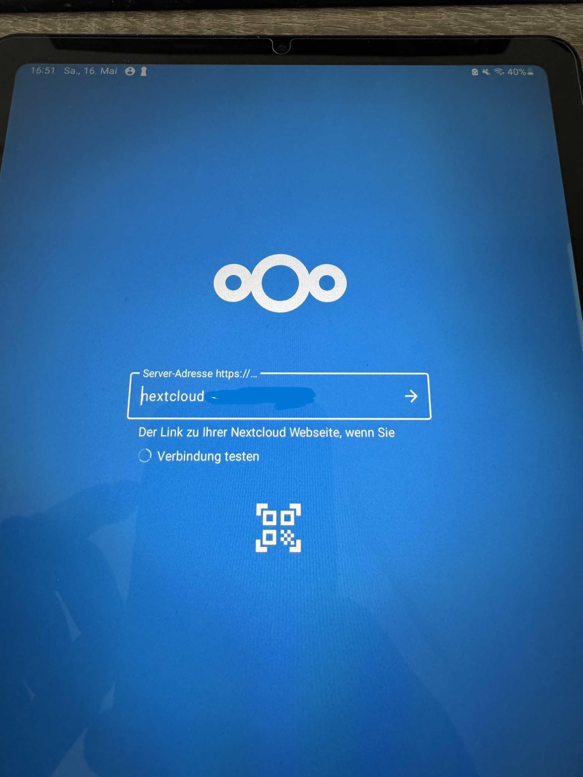

Also direkt nach der Eingabe der Adresse:

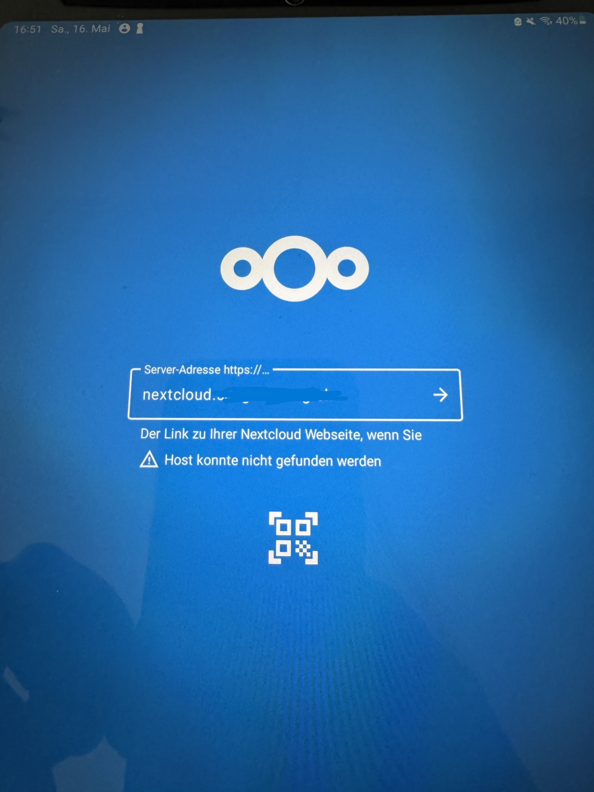

Und wenn ich länger warte, dann kommt das:

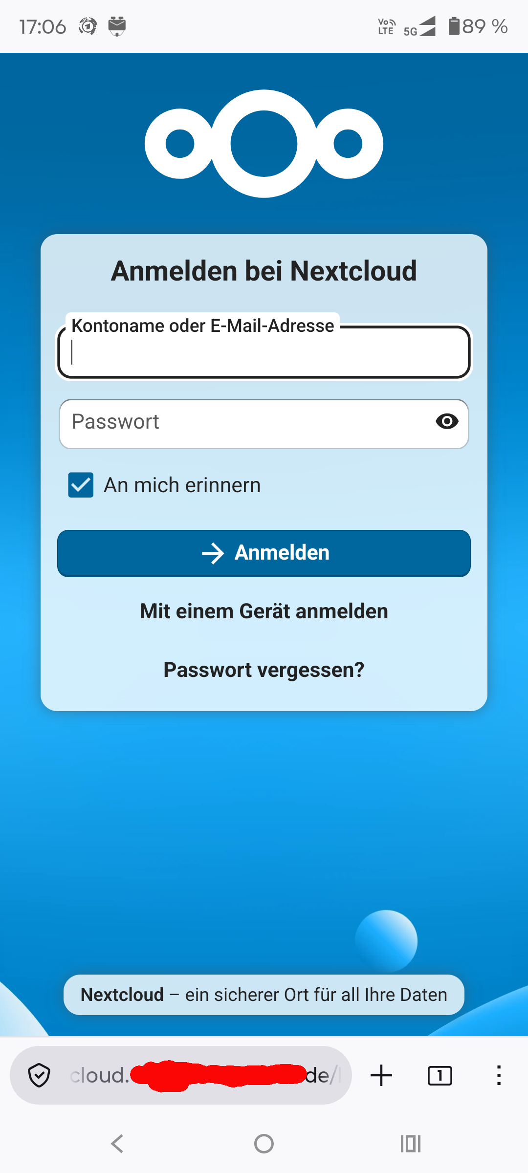

Ruf die URL deines NC.Servers mal im Browser (Chrome, Firefox) des Samsung auf. Du solltest dann, wie im Foto anbei, den NC-Server erreichen können
und zwar unabhängig davon, ob im Mobilfunknetz (wie im Bild) oder WLAN.

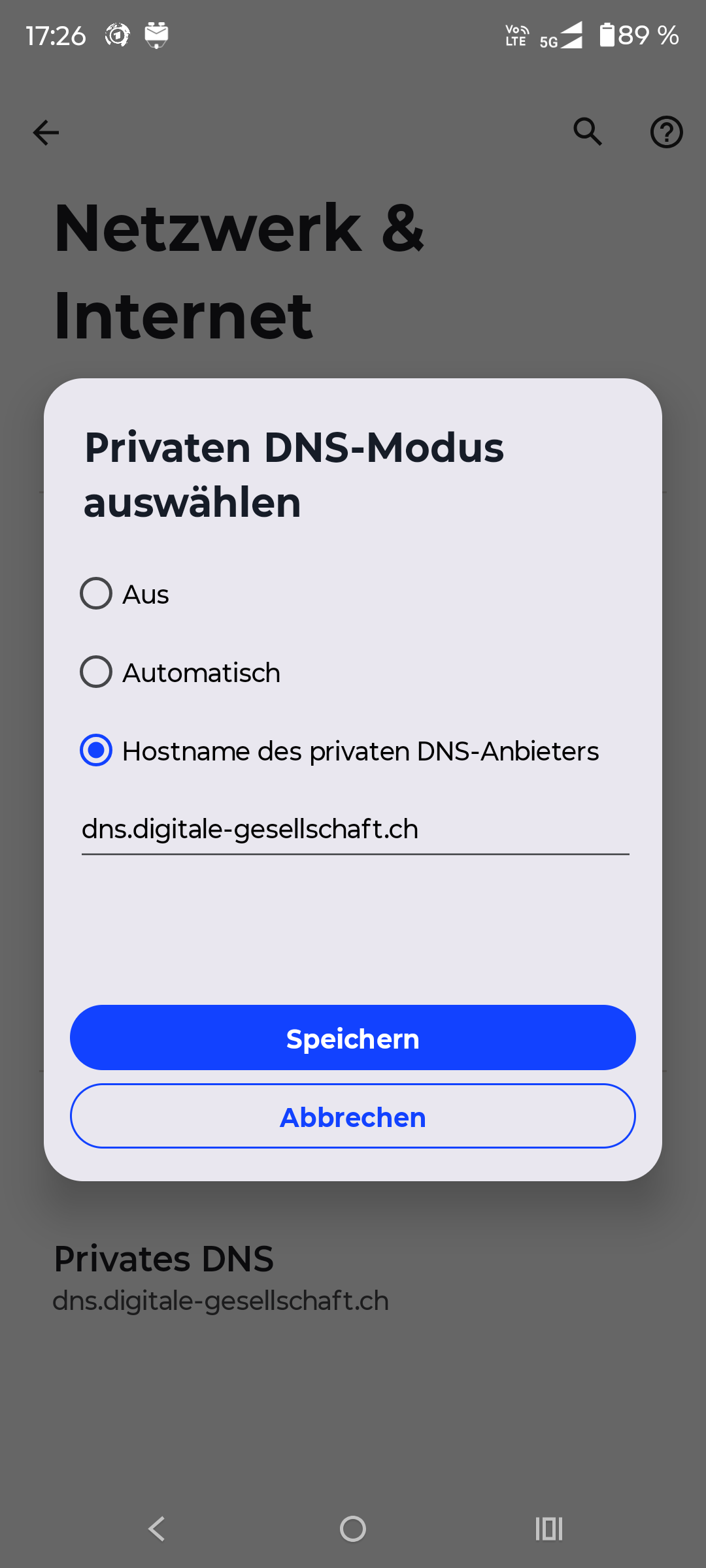

Nicht zwingend. Ist der private DNS-Modus gewählt wird ein anderer DNS verwendet

Das hat nichts mit DHCP oder so zu tun. Die Einstellung einen privaten DNS zu verwenden ist davon unabhängig und (steht das wie im Bild bei mir nicht auf automatisch) kann es, sollte Port 853 von einer Firewall blockiert sein, sogar dazu führen, dass man kein DNS mehr hat. Man sollte also wissen was man tut und sich im Zweifel daran erinnern :wink:
Nachtrag mit Backgroundinfos:
DNS over TLS (DoT) ist ein Sicherheitsprotokoll, das DNS-Anfragen verschlüsselt. Dadurch wird verhindert, dass Dritte, wie der ISP oder Angreifer (Man-in-the-Middle) deine besuchten Websites ausspähen oder DNS-Antworten manipulieren können.
Android verwendet in aktuellen Versionen des Betriebssystems per default die Einstellung Automatisch. Gibt es in deinem LAN keinen DNS der DoT kann und ist Port 853 offen, wird Android nicht den DNS im LAN nutzen sondern einen externen DNS der DoT verwendet. Nutzt du eine Domain die nur intern im LAN korrekt aufgelöst wird, erreichst du diese dann nicht.
