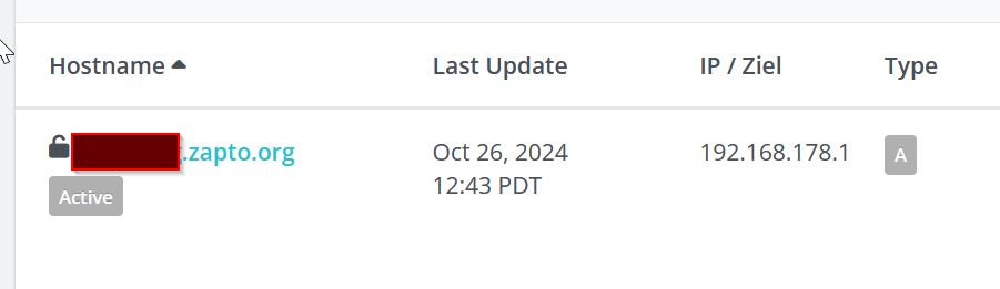

bei noip muss die WAN und nicht LAN-IP stehen; sprich die welche du von deinem Provider bekommst im Interval. Die findest du in deinem Router unter Internet IP …
Ach wie dämlich, stimmt.
Aber dann scheint der Update-Link zu NoIP nicht zu funktionieren, denn der hat doch die Aufgabe die aktuelle IP mitzuteilen und die aktuelle bei NoIP zu hinterlegen…

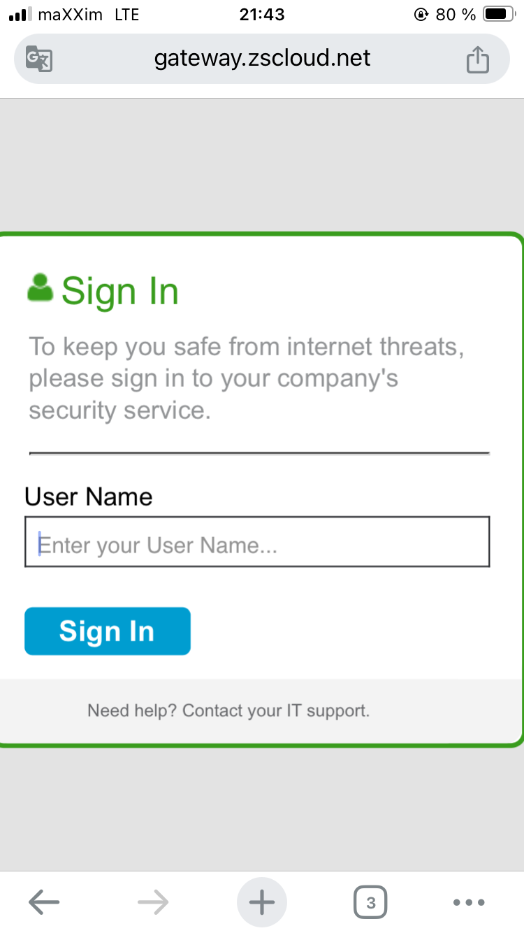

Wenn ich meine Subdomain mit http aufrufe, werde ich hier hin weitergeleitet:
und aus irgendeinem Grund wird meine LAN-Adresse immer wieder als Ziel-Adresse bei No-IP hinterlegt. Ich muss immer die WAN-Adresse manuell ändern.
