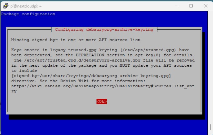

sudo armbian-upgrade
ncp ist jetzt die einzige Anwendung auf dem Gerät?
sudo ncc setupchecks
Für einen ersten Überblick.
Meine Emfehlung ist, als erstes alles auf Stand bringen, sprich updaten was geht.
ncp
sudo ncp-update
nextcloud, mehrfach, 29,30,31
sudo ncp-update-nc
Dann noch einmal
