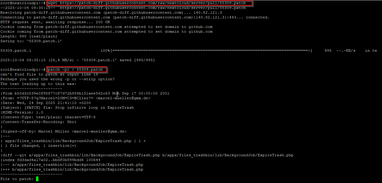

Ok ,danke. Dabei kommt nun Folgendes:
Wenn ich das richtig sehe, bist du nicht im nextcloud Verzeichnis :slight_smile:
Vermutlich /var/www/html oder so?
:see_no_evil_monkey: So ist es, wenn man 3 Sachen auf einmal machen will…
