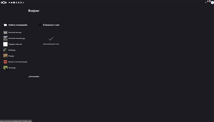

Depuis impossible dâobtenir un Interface web fonctionnel. Pratiquement aucune partie de lâinterface graphique fonctionne. Lâaffichage est tout noir avec le menu app tout petit impossible de scroller dans les pages vers le haut ou le bas. Comme si lâinterface graphique Ă©tait pas ou mal chargĂ©.
Bizarrement lâinterface de login sâaffiche correctement.
Jâai tout essayĂ© et mĂȘme en rĂ©installant la version latest-31 puis latest-30 avec lâaide du script setup-nextcloud.php rien nây fait, je ne comprend vraiment pas.
je joint une screenshot de lâaffichage du tableau de bord de lâinterface.

Jâai rencontrĂ© ce problĂšme aprĂšs ma mise Ă jour de nextcloud aprĂšs de multiples tests ( notamment en dĂ©sactivant les applications un par une) il se pourrait que vider les cache de son navigateur et / ou une vidange cache serveur rĂ©gle le problĂšme.
Bonne journée !
Exactement le mĂȘme problĂšme, mĂȘme en ayant vidĂ© le cache navigateur.
Une idée de solution ?

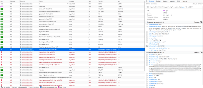

Il semble que les feuilles de style (par exemple index-Dh8t1o6F-DP1A-Cz8.chunk.css) font appel à des variables qui ne sont pas définies. Par exemple :
--vs-font-size: var(--default-font-size);
et lâinspecteur de Firefox me fit que --default-font-size nâest pas dĂ©fini
Et du coup, je suis incapable dâinstaller les apps qui vont bien, je ne peux pas y accĂ©der dans les pages de rĂ©glage.

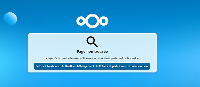

Je viens de faire la mise à jour vers la version 32.0.2 et mon nextcloud est complÚtement cassé.
Jâai bien la page de login et une fois authentifiĂ© jâai :
âPage non trouvĂ©e
La page nâa pas pu ĂȘtre trouvĂ©e sur le serveur ou vous nâavez pas le droit de la visualiser.â
Je ne vois rien de particulier dans les logs mais plusieurs pages en erreur 404 !
Vous avez eu le mĂȘme problĂšme ou câĂ©tait autre chose ?

Bonsoir non de mon cĂŽtĂ© câĂ©tait un problĂšme dâaffichage liĂ© Ă php. Quand jâai fait la maj vers 32 ,jâai du changĂ© la version php sur le serveur mutualisĂ© et il ne propose plus phpcgi
@kayaman sur mon petit mutu ovh, je suis passĂ© de php 8.2 Ă 8.3 en mode dev. Je ne vois pas de diffĂ©rence. Je nâai pas trouvĂ© oĂč vider le cache.
Jâai ratĂ© quelque chose ?
