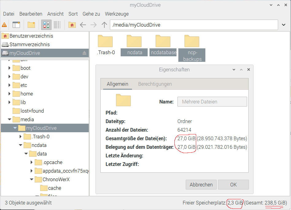

Ok Problem gefunden. Die Platte ist voll … im root ist ein Ordner names .Trash-0
Diesen kann ich nicht löschen. Mir wird gesagt es sei ein “Read-Only Filesystem”. Was ja Sinn ergibt. Dieser Ordner macht aber die Platte voll. Wie bekomme ich den weg?
Das wäre mein nächster Gedanke gewesen. (hat immer noch nichts mit NC zu tun)
Wie löscht man Dateien und Ordner unter Linux? Logg dich als Root ein, übernimm den Ordner und lösche ihn
Habe ich macht die Sache aber nicht besser …
NC sagt mir meine Platte ist voll.
NC2
Wo sind die knapp 200GB hin?
