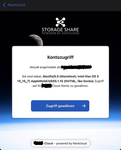

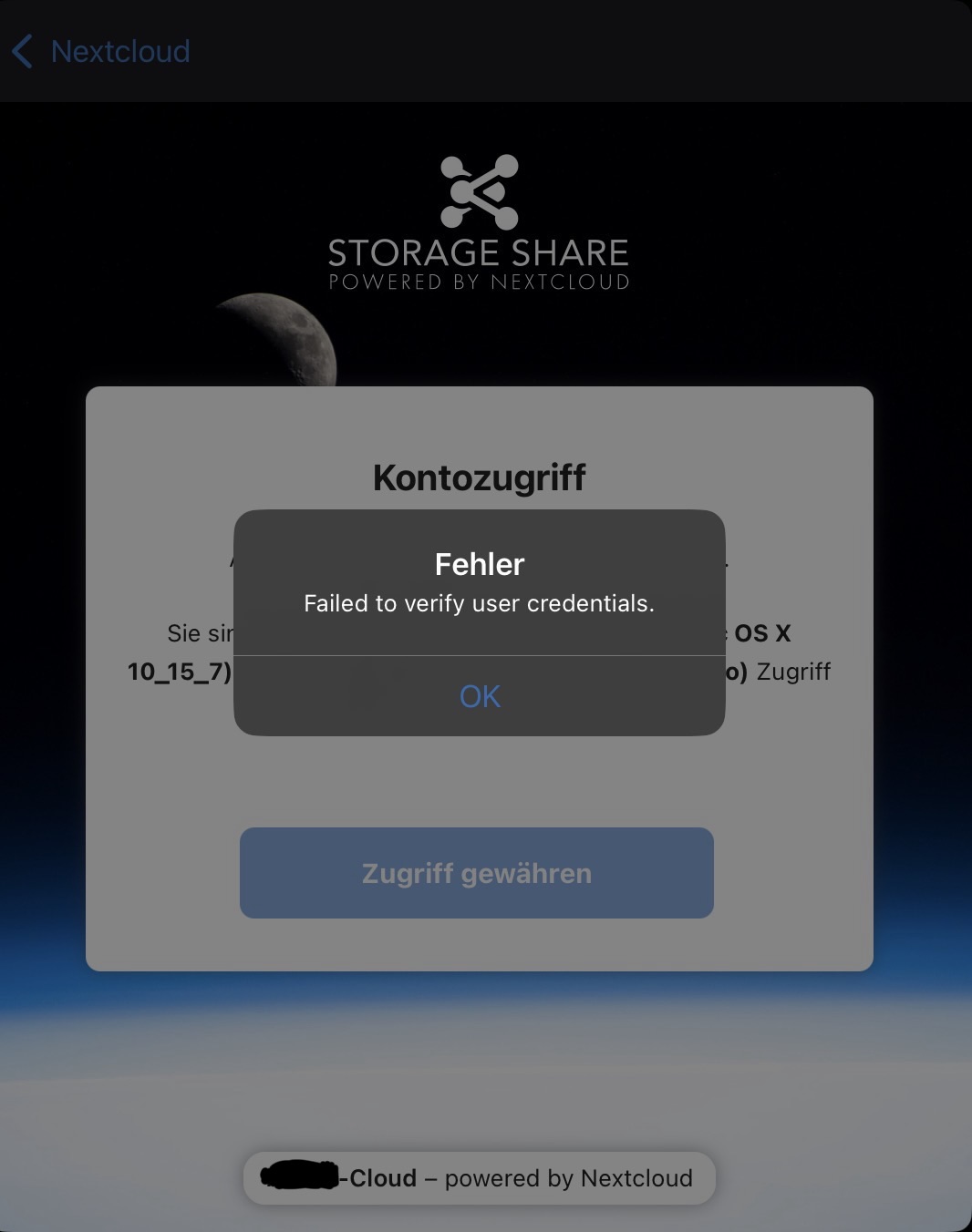

ich habe versucht meine OnlyOffice-Installation auf meinem iPad mit meiner Nextcloud zu verbinden, bin aber mit der Fehlermeldung, dass Benutzeranmeldedaten nicht überprüft werden konnten gescheitert.
Bedarf es da irgendeiner Einstellung in Nextcloud oder woran kann das liegen?
Die Benutzerdaten sind richtig eingeben :wink:

Du musst Dich in Nextcloud anmelden.
Wählst Du innerhalb der Nextcloud-App bzw. im Browser ein Dokument aus (Klick), wird OnlyOffice gestartet und öffnet das Dokument (wenn alles richtig installiert und eingerichtet ist).
Der Screenshot von Deinem Login zeigt das Hetzner-Logo für den Storage Share.
Da wird kein OnlyOffice angeboten.
Oder hast Du einen eigenen Server angebunden?

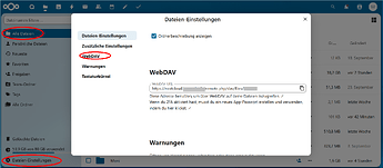

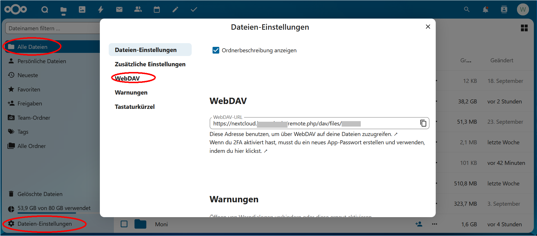

Wenn Nextcloud bei Hetzner einen WebDAV-Zugang anbietet, sollte sich das auf dem iPad installierte OnlyOffice via WebDAV auch mit Netcloud verbinden lassen.
Eingeloggt via Browser in Deine Nextcloud findest Du unter Dateien links unten “Dateien-Einstellungen”. Klick darauf und im Dialog auf “WebDAV” zeigt Dir den Link zum Einbinden und die Maßnahmen, die hierfür notwendig sind:
Das hat perfekt funktioniert. Grundsätzlich hatte ich die Idee auch, aber mir hat der korrekte Pfad gefehlt.
Vielen Dank für die Hilfe :smiling_face_with_three_hearts:
