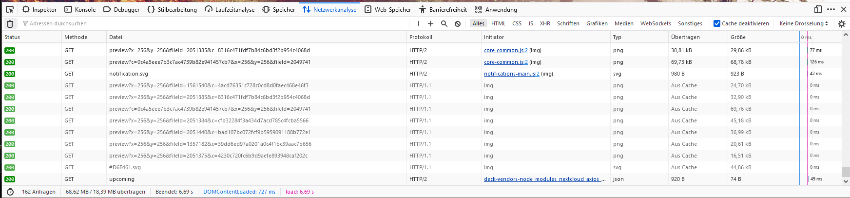

Gehe ich nun mal zur Startseite bei den Dateien sieht man gut, dass die Seite gerade wieder über 8 Sekunden gebraucht hat, obwohl gerade keiner mit der Cloud arbeitet.
iotop liefert beim Laden der Seite folgende Werte:

  • Prüfe in der Entwicklerkonsole von FF, ob da sowas kommt: Firefox kann keine Verbindung zu dem Server unter wss://server-url//push/ws aufbauen. Dann musst Du im Apache oder NginX die websockets proxy Funktion richtig konfigurieren.

In den Entwicklertools ist alles gut, keine roten Meldungen oder Fehler.

Hey,
danke für deinen Post, habe nun die letzten Tage immer mal was übernommen und angepasst.
Es läuft nun doch etwas runder. Habe das Memory-Limit auf 1G gesetzt anstatt 512.
Opcache.JIT habe ich ebenfalls von 128MB beim Buffer_size auf 256M gesetzt. Außerdem habe ich nach einigen Tagen noch einmal MySQL-Tuner laufen lassen und konnte da noch einmal 2 Werte anpassen, die jetzt nach einigen Tagen aufgefallen sind.
Die Ladezeit ist nun schon etwas flotter. Beim ersten Aufruf bin ich nun bei 4-5 Sekunden, das Durchnavigieren geht in sekundenschnelle. Die sporadischen Hänger bleiben leider weiterhin, dass die Seite auf einmal mehrere Sekunden lädt, bis dann was passiert.
Also irgendwas muss noch sein :frowning:
Den Großteil an Config habe ich sonst wie du schon eingestellt :slight_smile:
Dankeschön auf jeden Fall, das hat mir schon mal etwas weitergeholfen!
Ich guesse mal weiter ins blaue, was gibt bei dir folgender Befehl aus?
cat /proc/sys/fs/file-nr
Bei mir sieht das (zu diesem Moment) so auf dem produktiven System aus:
76144   0       307200
Ansonsten nutzt du ein Monitoring? Falls nein, würde ich auf die schnelle: Netdata als echtzeit Monitoring empfehlen, weil Open Source und ich einen Bias habe :slight_smile:. Irgendwo muss der Schuh ja drücken…
Hey,
wenn ich den Befehl eingebe, erhalte ich aktuell folgende Werte:
root@nextcloud:~# cat /proc/sys/fs/file-nr
5568    0       9223372036854775807
was bedeutet hier die letzte riesige Zahl?
Leider ist Performance immer noch unterirdisch nach wenigen Klicks :frowning:
Mittlerweile habe ich 27.1.2 drauf. Sporadische Hänger bleiben aber nach wie vor, dass die Seite bis zu 10 Sekunden lädt bis es weiter geht.
