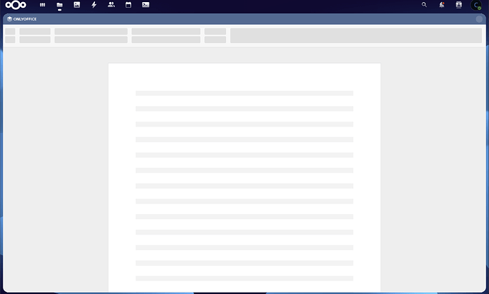

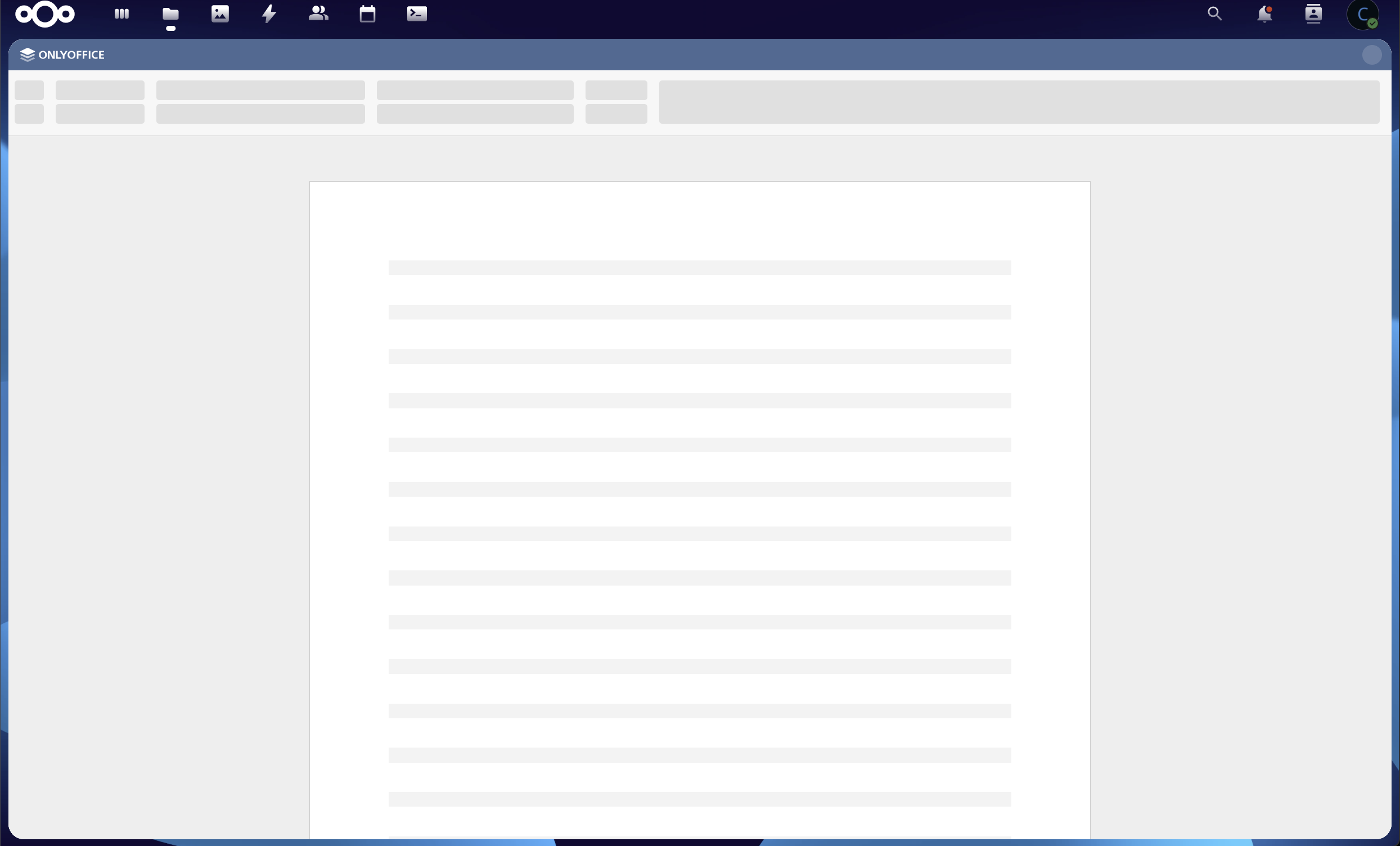

  • Sobald ich in der Nextcloud über den Browser (und ich habe mehrere probiert) eine Office Datei öffne, starte auch OnlyOffice, allerdings nur mit einem weissen Bild.
Mehr passiert nicht. Es geht nicht weiter.
In den Einstellungen habe ich alles kontrolliert aber soweit auch nichts geändert. Das sieht eigentlich gut aus. Server ist eingetragen, ich habe bereits mehrfach auf speichern geklickt und auch ein prompt erscheint, der mir das erfolgreichen Speichern bestätigt.
Ich kann auch unten die Allgemeinen Einstellungen sehen und bearbeiten. Soweit passt das alles.
Wenn ich in die Logs gehe erhalte ich folgende Meldung:
2026-03-16T11:43:46.320558990Z 192.168.178.98 - - [16/Mar/2026:11:43:46 +0000] "GET /apps/documentserver_community/3rdparty/onlyoffice/documentserver/doc/540293333/c/725/wkx1v02k/jsonp?c=_jp.aj0j3nj HTTP/1.1" 404 20744 "-" "Mozilla/5.0 (Windows NT 10.0; Win64; x64) AppleWebKit/537.36 (KHTML, like Gecko) Chrome/146.0.0.0 Safari/537.36"
Was ich merkwürdig finde ist der Pfad. Ein Verzeichnes “doc” gibt es z.B. gar nicht bei mir. Ich habe auch den documentserver manuell nochmals heruntergeladen und entpackt und auch dort ist ein solcher Ordner nicht vorhanden. Also irgendwie klar, dass da ein Fehler kommt.
