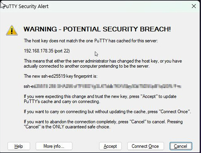

Danach wollte ich zunächst via Putty auf den Raspi. Das hat früher eigentlich schon immer alles problemlos geklappt. Nun aber bekomme ich folgende Meldung:
Gehe ich auf “Accept” und gebe bei “Login as” den User und das Passwort ein, erhalte ich ständig “Access Denied”.

Putty hat für den server (192.168.178.35:22) schon einen öffentlichen Schlüssel gespeichert. Vermutlich benutzt Du den pi mit unterschiedlichen sd-karten und läßt die ip Nummern automatisch per dhcpd vergeben, dann passen die vorher vergebenne Schlüßelpaare nicht und müssen erneuert werden.

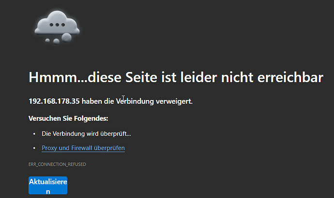

Das mit der …35:4443 klappt nicht. Dsa läuft auf einen Fehler.
Kleiner Nachtrag: Jetzt habe ich in der Fritzbox für den Raspi auch noch die IP auf …40 geändert. Auf die Nextcloud würde ich damit kommen. Aber nur auf die Activation-Seite. Weiterhin aber nicht über die :4443

Aber dann muß ncp doch erst aktiviert werden.( dann erfolgt doch auch die automatische Weiterleitung :4443 webui.)
Stimmt, da war ich zu schnell…habe nun die Nextcloud aktiviert und mittels 4443 dann SSH aktiviert. Hierdurch komme ich nun in der Tat wieder auf den Raspi per Putty. Obwohl immer noch diese sehr merkwürdige und nicht beruhigende Meldung kommt. Aber zumindest komme ich somit wieder drauf. Hoffe nicht, dass da dadurch irgend jemand auf die Maschine Zugriff hat.

Die Meldung weist darauf hin, daß ein Anmeldeversuch unternommen wird und der von Putty hinterlegte offentliche Schlüssel nicht zu dem Schlüssel auf dem Server passt.
Da Du ssh neu eingerichtet hast (neuer ssh-Schlüssel auf dem Sever) ist die Warnmeldung korrekt.
Ohne jetzt Putty zu kennen, mit Accept bestätigst Du die neue Anmeldung und Putty wird einen neuen öffentlichen Schlüssel hinterlegen, beim 2. Anmeldeversuch sollte diese Fehlermeldung nicht mehr erscheinen.
In der Tat kommt nach “Accept” diese Meldung nicht mehr. Aber es hat schon irgendwie ein “Gschmäckle”, ob da im Hintergrund alles sauber läuft. Erst vor wenigen Wochen war das definitiv nicht so der Fall.
