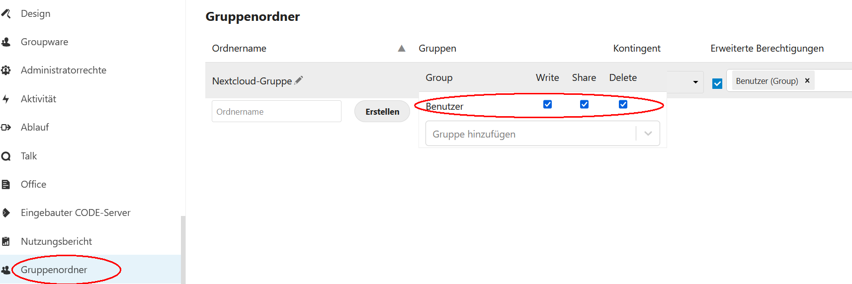

Passen auch die Berechtigungen?
(nicht, dass User mehreren Gruppen mit widersprüchlichen Berechtigungen angehören)
Ich habe alle anderen als Benutzer raus genommen und nur den Admin eingesetzt.
Die Berechtigungen waren wie auf deinem Screenshot bei mir auch schon.
