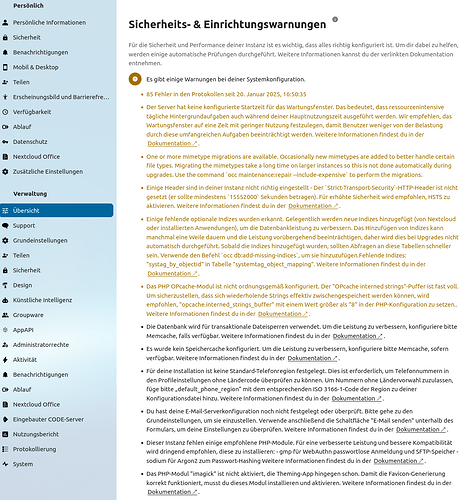

Zumal ich, im Gegensatz zur DemoWolke, 85 Fehler angezeigt bekomme. Vielleicht hilft ein ScreenShot eine entsprechende Antwort zu finden, ansonsten müsste ich wohl im Umfeld nach einer VorOrtHilfe schauen:
Die mußt du zuerst in den Griff kriegen bevor du weiter machst.
