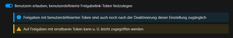

Seit Nextcloud 31 kann man die Links umbenennen. In frĂŒheren Versionen gab es dafĂŒr eine eigene App wie Configurable Share Links.
Since Nextcloud 31 (Hub 10) you can specify custom share tokens in Nextcloud without 3rd party apps. It is disabled by default, but can be enabled in admin settings. This app will no longer be maintained.
(naja aber bei Nextcloud kleiner Nextcloud 31 vielleicht eine nette Lösung)
Man kann mit der integrierten Lösung in Nextcloud 31 sogar den alten automatisch generierten Link-Token fĂŒr einen neuen Link wiederverwenden. Aber man muss sich dafĂŒr natĂŒrlich den Link-Token merken. Gedacht ist es aber eher dafĂŒr einfache Namen zu definieren. Das ist vor allen bei öffentlichen Links z. B. in Webseiten sinnvoll. Mit /download gelangt man zudem direkt zur Datei falls das auch noch interessant ist. Wie oben zitiert muss man es als Admin einmalig fĂŒr alle Benutzer in den Systemeinstellungen unter “Administration” → “Teilen” aktivieren.
