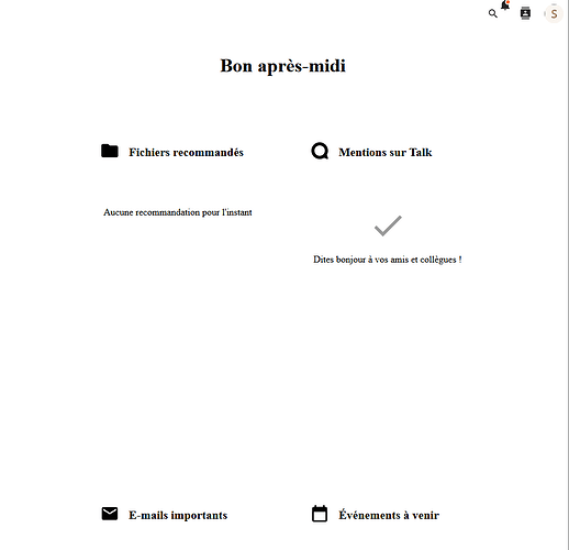

En mars 2024, j’ai fait un accùs et il n’y avait plus aucune mise en forme (CSS je pense), que du texte brut.
Je viens de faire une mise à jour vers 30.0.2 et c’est toujours pareil.
Je peux aller dans l’admin et demander le changement de thùme, mais ne change.
Comment récupérer une interface correcte ?

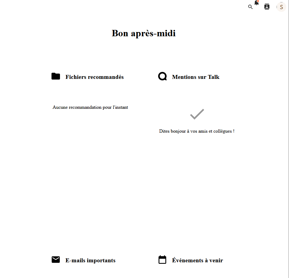

Non, pas de nouveau compte, j’ai accĂ©dĂ© Ă  NC par le compte existant.
Non, le changement de thĂšme ne fait rien.
Voici la capture.

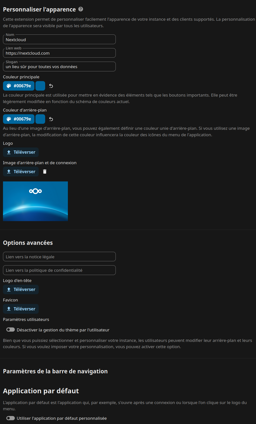

tu parles de quoi lĂ  ? normalement dans l’admin par dĂ©faut tu dois ĂȘtre comme ça (voir ci-dessous), est-ce bien le cas ?
Je parle de “Personnel | Apparence et accessibilitĂ© | ParamĂštres d’apparence et d’accessibilitĂ©â€.
Mais pas plus de changement sous “Administration | Personnaliser l’apparence”.
ok, merci pour la capture Ă©cran mĂȘme si le rendu est trĂšs bizarre sur ta capture. Peux-tu crĂ©er un nouveau compte utilitisateur et te connecter avec ce compte pour voir si c’est pareil ?
Hello,
Modifies le fichier .ovhconfig sur ton hébergement et modifie
l’ancienne valeur php en
app.engine=phpcgi
