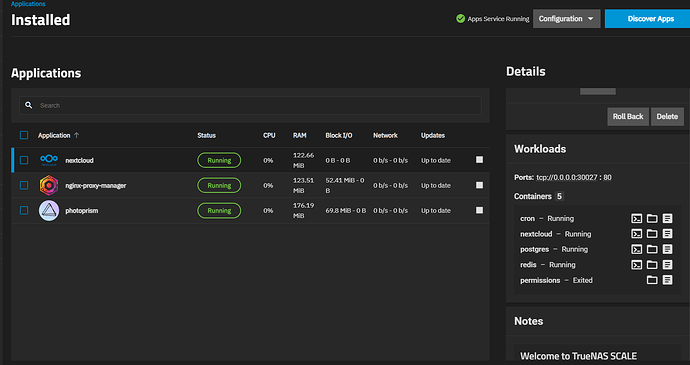

J’ai essayé le weekend dernier de faire une mise à jour directement par le panneau « applications » de Nextcloud car une mise à jour était disponible.
Dans un premier temps, la mise a jour a échouée car j’avais une erreur (un espace) dans mon fichier config.php. Le statut de nextcloud était sur « running » mais les conteneurs « cron », « nextcloud » et « permissions » ne fonctionnaient pas (exited)
J’ai fait un « rollback » pour revenir à ma version précédente (avant de corriger l’erreur du config.php. Idem : le rollback a bien sûr échoué avec les mêmes conséquences .
Après avoir trouvé et corrigé l’erreur du config.php , j’ai retenté une mise à jour.
Cette fois ci, cela a semblé fonctionner car le statut de Nextcloud était sur « running » ainsi que les conteneurs « cron » et « nextcloud » (seul le conteneur « permissions » reste en l’état « exited » … est ce important ? ?)

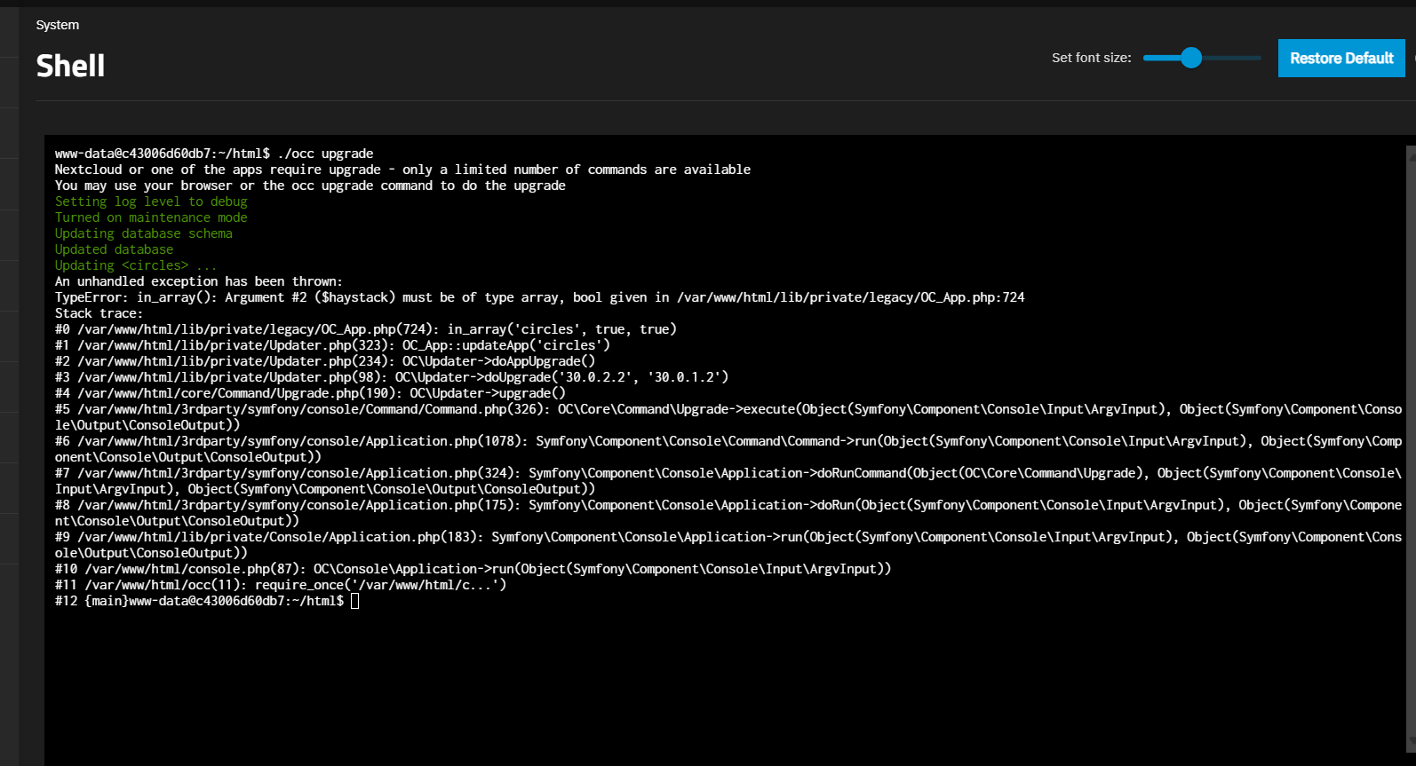

En faisant des recherches pour une mise à jour en ligne de commande j’ai utilisé la commande
« ./occ upgrade » dans le conteneur nextcloud (voir détails ci-dessous ).
Accès au conteneur:
Lancement de la commande occ
Visiblement l’upgrade ne s’est pas bien déroulé jusqu’au bout (problèmes lors de l’update ) mais je suis incapable d’analyser les problèmes rencontrés.
