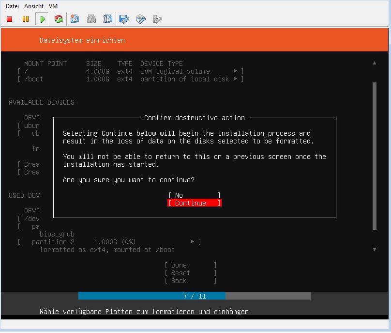

Und weil ich an alten strukturen hänge
hier auch einfach ok
Ja das wollen wir so schreiben lassen ^^
dann noch eine Letzte Warnung ^^ aber wir Machen Continue

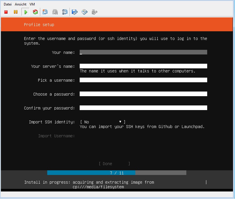

Dann die daten eingeben
