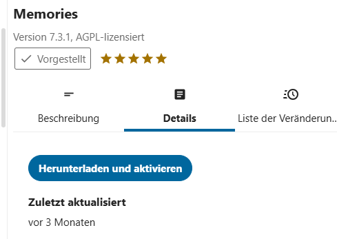

memories war mal ein test und ist auch laut nextcloud nicht mehr aktiv
2024-08-15_09h59_16

Dass Memories seit 3 Monaten nicht aktualisiert wurde, bedeutet erst mal nichts. Es gibt die App bis Version Nextcloud 29. Mal abwarten ob es auch eine Version fĂŒr Nextcloud 30 geben wird.
Memories wird aktiv entwickelt, und ich mache mir momentan gar keine Sorgen, dass es bald verschwindet. Der letzte Commit war vor 2 Tagen: GitHub - pulsejet/memories: Fast, modern and advanced photo management suite. Runs as a Nextcloud app.
Aber ja klar, grundsĂ€tzlich besteht diesbezĂŒglich natĂŒrlich immer ein gewisses Riskio bei 3rd Party Apps, aber auch bei “featured” Apps (die natĂŒrlich hĂ€ufig auch von der Community getragen werden) gab es das schon. :wink:
