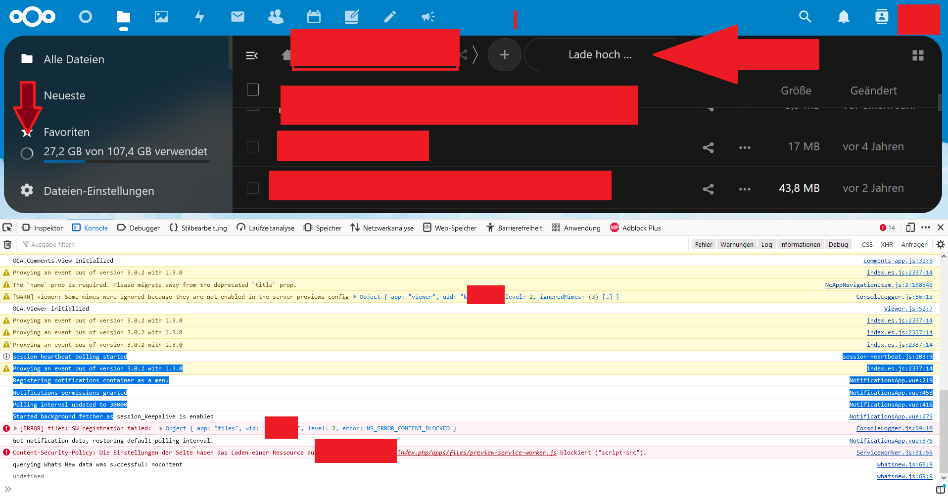

Hochladen über browser geht nicht Object { app: "files", uid: level: 2, error: NS_ERROR_CONTENT_BLOCKED }
Guten Tag,
beim hochladen von Dokumente per Drag and Drop über Firefox oder Chrome kommt die Meldung,
Was kann das sein? Wie kann ich das Problem lösen?
Fehlende Systemresourcen sind es sicherlich nicht.
Ich nutzte PHP 8.0.30, apache2, nextcloud 27.02 und Ubuntu 20.04.
EDIT: Der Ladebalken geht nicht weiter und der Upload funktioniert nicht.
Über das SYNC-Tool Version 3.9 funktioniert der Upload einwandfrei.
Neustart vom Server bringt nichts.

Ich habe die Talk App nachinstalliert und das Problem mehrere Tage beobachtet. Leider war das nicht die Lösung. Ich poste später noch einen Screenshot.
