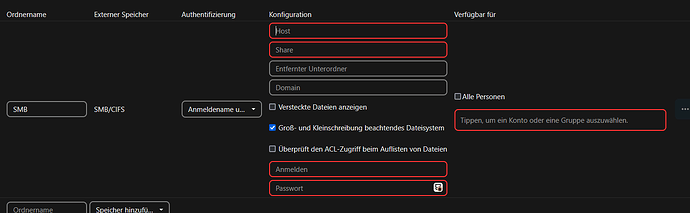

@bb77 Ich würde gerne mal mit SMB veruschen, wenn du mir den Tipp geben kannst, was ich unter Share eintragen müsste?
Also zuerst musst du natürlich einen SMB Share erstellen auf dem NAS, dabei kann ich nicht helfen, kenne mich mit QNAP nicht aus.
Mit der External Storage App kenne ich mich auch nur bedingt aus, da ich sie schon länger nicht mehr benutzt habe, aber so aus dem Handgelenk würde ich sagen, bei “Host” gibst du die IP deines QNAP Servers ein, bei “Share” die Freigabe, die gemountet werden soll, gemäss Doku in folgendem Format: /freigabe, “Entfernter Unterordner” kannst du leer lassen, ausser du willst nur einen spezifischen Unterordner von /freigabe einbinden. Dann noch Benutzername und Passwort eingeben und fertich. :wink:
SMB Share ist aktiv, da ich auf Proxmox auf SMB Verwende für die Backups etc…
Ok teste es mal
